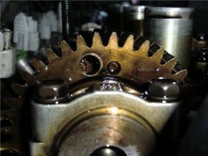

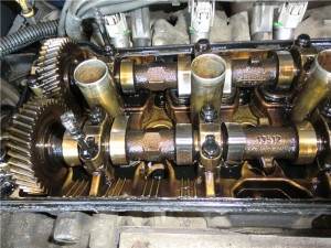

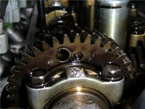

Сегодня скинул клапанную крышку. видел там вот шо :
Я так понял что шестерня не взведена

шестерня не взведена ) вперед исправлять :igru_shka:

https://vk.com/video-48655243_171163973 вот видео как взвести ) ремень снимать не надо
