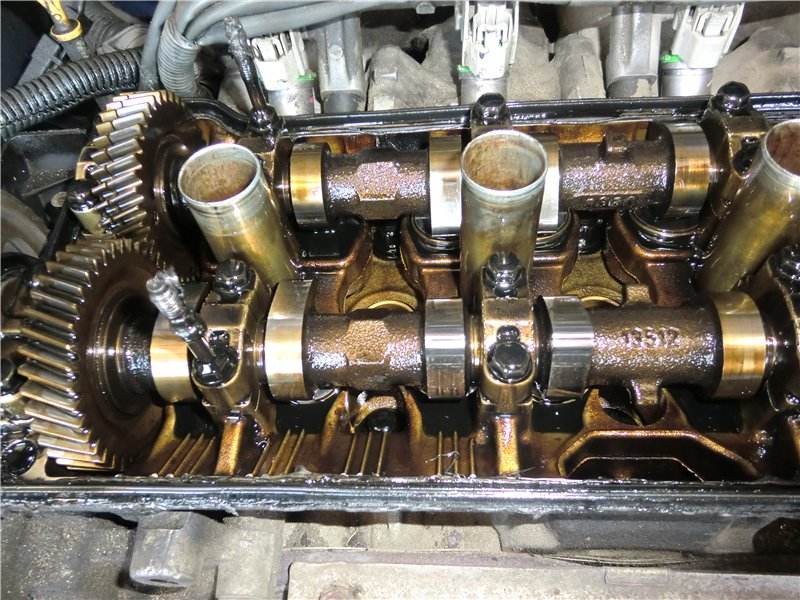

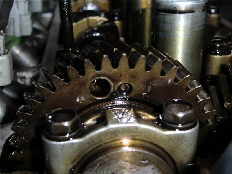

Сегодня скинул клапанную крышку. видел там вот шо :
Я так понял что шестерня не взведена

шестерня не взведена ) вперед исправлять :igru_shka:

в принципе и по звуку там понятно было) а там без снятия грм никак не сделать ? ))

https://vk.com/video-48655243_171163973 вот видео как взвести ) ремень снимать не надо
я имею ввиду маслосъемные колпачки поменять, то бишь валы снять, грм надо скидывать?

Надо.
Снять ремень проще пареной репы. Просто в сторону его со шкива аккуратно сдвинуть и он снят. А лучше ролик расслабить. Ничего сложного в этом нет.
Ок, снять сниму, а обратно как одевать? так понимаю надо будет всё таки ролик ослаблять. Тогда другая проблема, шкив снять ) мудохался сегодня с ним, нихрена не получилось...

Я и снимаю, и одеваю. Трудно, но вполне возможно.
Распредвала?

Распредвала?
Да не, коленвала) Но если всё таки ремень получается и обратно накинуть, то конечно я не буду со шкивами заморачиваться ))) Спасибо!

коленвала
Зачем? Шкив РВ освобождается без съема шкива коленвала. Там на шкиве генератора (и пр навесного) метка-прорезь, которую надо совместить с меткой на кожухе 0 град. По ней можно установить коленвал в исходное положение. Метка на шкиве ремня ГРМ будет совпадать как положено. При этом шкивы на коленвалу можно не трогать. Разве только если сальник КВ или сам ремень заменить надо.
Если ремень не натянут как струна, то все получится. Чтобы не мудохаться, перед съемом ремня, проверьте метки и если все совпадает, сделайте белым маркером свои метки на ремне и шкиве РВ. Это чтобы потом не думая надеть ремень обратно.
Сколько я знаю, нельзя натягивать ремень как струну. Растянется, а дальше как повезет.
