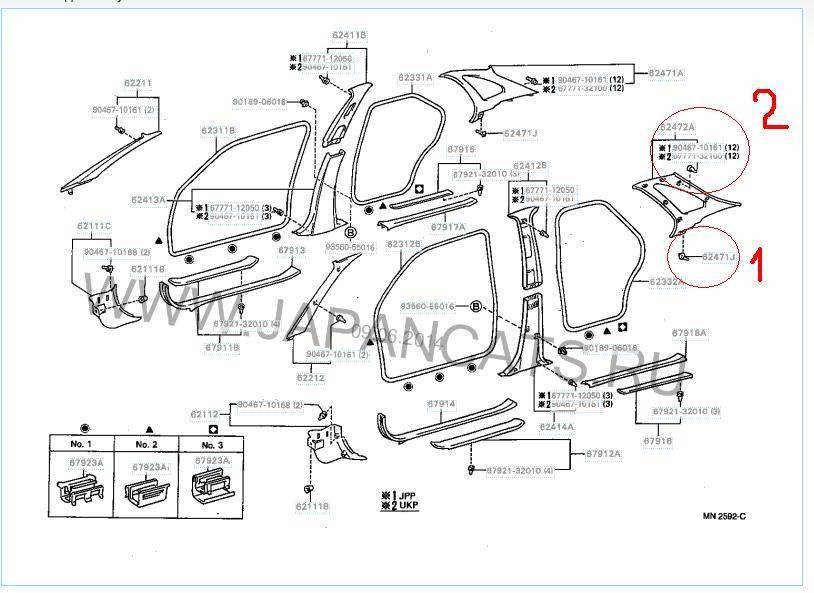

Вообще странно: в каталоге рядом два разных типа клипс на этой панельке. 67771-32100 Клипса обшивки двери и 90467-10161 Клипса крепления обшивки двери багажника.
 Заголовок сообщения: Re: Моя Ворчунья.
СообщениеДобавлено: Пн июн 09, 2014 10:28 pm
Сереж просто не пойму никак, какие тебе именно нужны:
под номером 1 или под номером 2?? Учти, что под номером 2 - их 2 разных вида.
Вот те которые под номером один - тебе и пришли.
а те которые под номером 2 - тебе Андрей скинул.

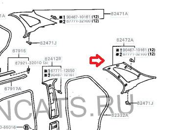

Я вот про эту деталь.
90467-10161 - это если японка
67771-32100 - это если британка

Пока искал и копировал фото, за меня всё сделали. Я сам не знаю, какие нужны. Та всё на двух клипсах и держалось. На тех, что я снял и сфоткал. Коричневые. :D
СообщениеДобавлено: Пн июн 09, 2014 10:34 pm
хорошо хоть действительно, не на саморезах было. а то б наверное с ними сравнивал )))))
если тебе нужны именно те, которые по 6 штук на каждой стороне, то вот исходя из этого и заказывай
а те что пришли - лишними не будут. эти клипсы крепления обивки багажника тоже бывает ломаются )

Сергей 67 писал(а):
Эти два отверстия под что?
ни под что. этими упорами твой пластик упирается в кузов.
имхо желтые вынимай их кузова, и пихай туда все шесть пистонов по вышеуказанному номеру.
