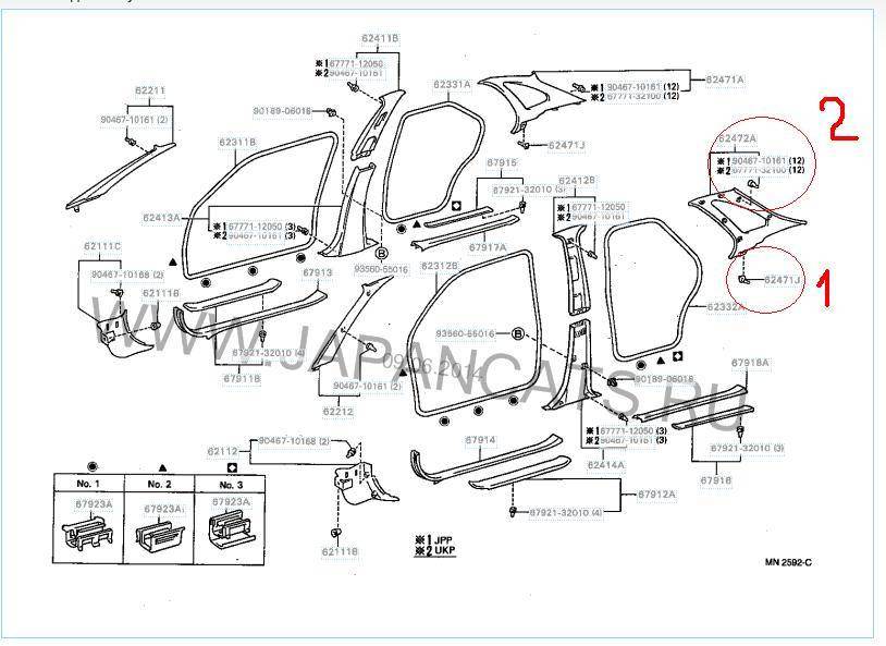

Вообще странно: в каталоге рядом два разных типа клипс на этой панельке. 67771-32100 Клипса обшивки двери и 90467-10161 Клипса крепления обшивки двери багажника.
 Заголовок сообщения: Re: Моя Ворчунья.
СообщениеДобавлено: Пн июн 09, 2014 10:28 pm
Сереж просто не пойму никак, какие тебе именно нужны:
под номером 1 или под номером 2?? Учти, что под номером 2 - их 2 разных вида.
Вот те которые под номером один - тебе и пришли.
а те которые под номером 2 - тебе Андрей скинул.

Я вот про эту деталь.
90467-10161 - это если японка
67771-32100 - это если британка

Пока искал и копировал фото, за меня всё сделали. Я сам не знаю, какие нужны. Та всё на двух клипсах и держалось. На тех, что я снял и сфоткал. Коричневые. :D
СообщениеДобавлено: Пн июн 09, 2014 10:34 pm
хорошо хоть действительно, не на саморезах было. а то б наверное с ними сравнивал )))))
если тебе нужны именно те, которые по 6 штук на каждой стороне, то вот исходя из этого и заказывай
а те что пришли - лишними не будут. эти клипсы крепления обивки багажника тоже бывает ломаются )

Ага, с этими понял, спасибо. :) Выходил к машине, сфоткал проблему. Вот часть кузова и те пистоны, что в железе. Эти два отверстия под что? Тут все шесть одинаковых. У меня японка.
Справа в отверстие что вставляется?
СообщениеДобавлено: Пн июн 09, 2014 10:52 pm
ни под что. этими упорами твой пластик упирается в кузов.
имхо желтые вынимай их кузова, и пихай туда все шесть пистонов по вышеуказанному номеру.

вот такие тебе нужны 67771-32100
белая часть вставляется в отверстие в кузове, а коричневый гвоздик в паз в обшивке и в белую часть вщелкивается.
Их пихать? :(

Сергей 67 писал(а):
Их пихать?
нет. пихать те, которые я тебе написал выше.
фотку, что дал Артем, эти ставятся на британку, я же написал. другие - что на японку - они немного другие. но и те и те подойдут, там смысл все равно один и тот же
почему на британку, у меня например на японке такие с завода стоят.
СообщениеДобавлено: Пн июн 09, 2014 11:51 pm
R-tem писал(а):
почему на британку
ну это согласно каталогам жапанкатс =)
а по сути и те и те подойдет, просто те что у тебя - одна их часть в кузове а другая в панельке. а второй вариант - только одна часть и вся она в панельке, и вставляется так же как и пистоны в обивке двери =)

В общем понятно. У меня теперь есть несколько вариантов номеров клипс подходящих. Спасибо за советы и разъяснения, парни. :)
