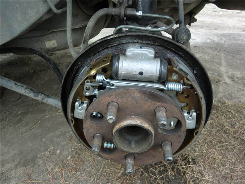

Машина: Carina E сарай
Двигатель: 4A-FE стд
Кто подскажет? Рычажок который цепляется за колесико саморегулировки должен быть в зацеплении с колесиком или же быть опущен чуть ниже самого колесика?
| Вернуться к началу |
Виталичек
Добавлено: Чт окт 29, 2015 2:14 pm |
Зарегистрирован: Пн ноя 05, 2012 2:20 pm Сообщения: 2366 Откуда: Лен. обл. п.Сиверский Репутация: 61 [ ? ]
Машина: карина е
Двигатель: 7A FE LB
vasilverДолжен быть в зацеплении с "колёсиком" зубчатым. Добавлено спустя 19 минут 34 секунды:vasilverВот здесь есть фото viewtopic.php?p=318347#p318347

RePit
Добавлено: Чт окт 29, 2015 10:23 pm |
| Бригадир |
Зарегистрирован: Ср янв 30, 2013 2:38 pm Сообщения: 210 Откуда: Архангельск Репутация: 3 [ ? ]
Двигатель: 4A LB
ALEX-72 писал(а): RePit Механизм саморазводки, срабатывает от ручника,.  у меня так
_________________ sb172abk00e201394, европа, серебро, универсал, люк, без кондея
ALEX-72
Добавлено: Пт окт 30, 2015 7:30 am |
| Герой былин народных |
Зарегистрирован: Пн сен 30, 2013 7:47 am Сообщения: 3890 Откуда: Тюмень Репутация: 123 [ ? ]
RePit писал(а): у меня так А маленькая пружинка, на флажке установлена?, на твоем фото не видно ее, выше ссылку давали, там ее видно.
_________________ Алексей.
vasilver
Добавлено: Пт окт 30, 2015 5:54 pm |
| Инструктор |
Зарегистрирован: Чт окт 25, 2012 11:16 pm Сообщения: 482 Откуда: Старый Оскол. Саша Репутация: 8 [ ? ]
Понял, спасибо. Все таки перепутал местами саморегулировки
RePit
Добавлено: Пт окт 30, 2015 9:32 pm |
| Бригадир |
Двигатель: 4A LB
ALEX-72 писал(а): RePit писал(а): у меня так маленькая пружинка, на флажке установлена. да это фото в процессе, пружинка регулятора была надета, прижимной крепеж правой колодки, затем тросик ручника и нижняя стяжная пружина, сейчас 220км накатал, вроде лучше, но не то.

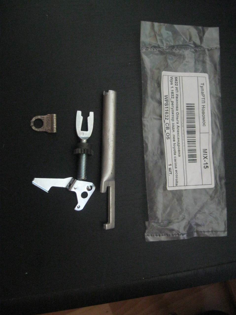

uncle_grin
Добавлено: Чт ноя 19, 2015 4:23 pm |
| Студент |
Зарегистрирован: Сб апр 26, 2014 1:37 pm Сообщения: 3 Репутация: 0 [ ? ]
Машина: Toyota CarinaE
Sanchis85 писал(а): Пожалуйста:   Глядя на две этих картинки не кажется ли вам, друзья мои, что в пакетике с левым регулятором лежит правый???

Мурат1623
Добавлено: Чт ноя 19, 2015 6:38 pm |
Зарегистрирован: Сб мар 08, 2014 12:15 pm Сообщения: 1836 Откуда: Регион 11 Репутация: 23 [ ? ]
Двигатель: 4A-FE БОШ
uncle_grin писал(а): в пакетике с левым регулятором лежит правый??? Так и есть,эта правая.
_________________ Ничто и ничего на земле не исчезает,просто в какой-то момент исчезнувшее переходит в другое состояние. My words.. ........................................
uncle_grin
Добавлено: Чт ноя 19, 2015 6:53 pm |
| Студент |
Получается, по каталогу они перепутаны Добавлено спустя 1 минуту 39 секунд:Интересно, получится ли у меня поставить собачку, которая по шестерне ползает, изнутрт колодки

uncle_grin
Добавлено: Чт ноя 19, 2015 7:19 pm |
| Студент |
А проблниа в том, что собачка в левом колесе сгнила, заказал левую- прислали. По номерам бьет, но в пакете лежит правая. Взял в магазине еще одну -та же история, правая. Ждать долго, три дня, а хочется на выходных перебрать. Как-то так.
Добавлено спустя 1 минуту 58 секунд: т.е. Думаете, получится изнутри поставить. Правая распорка вместо левой работать будет, я смотрел, зубцы на гайке в нужную сторону смотрят.
Мурат1623
Добавлено: Чт ноя 19, 2015 8:50 pm |
Так купи нужную.Изнутри флажок установить?-как это.Мозг не ипай себе и другим.Сделай всё как положено,ато работать не будет

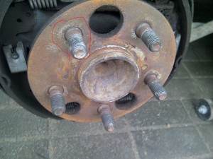

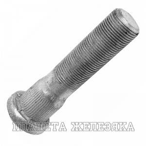

Gans_s
Добавлено: Чт апр 14, 2016 1:26 pm |
| Бригадир |
Зарегистрирован: Ср май 28, 2014 6:53 pm Сообщения: 135 Откуда: Экибастуз Репутация: 1 [ ? ]
Двигатель: 7AFE
Болт на сколько я знаю просто выбивается... И обратно соответственно.

arm9
Добавлено: Чт апр 14, 2016 1:40 pm |
| Самостоятельный |
Зарегистрирован: Чт мар 10, 2016 1:35 pm Сообщения: 26 Репутация: 0 [ ? ]
Машина: Carina E седан
Двигатель: 1.6
Gans_s писал(а): Болт на сколько я знаю просто выбивается... И обратно соответственно. А как обратно забить - там же нету размаха см.2-3 расстояние? Надо как-то его вдавить. Руками войдет или надо как-то может струбциной подлезть?
Gans_s
Добавлено: Чт апр 14, 2016 1:46 pm |
| Бригадир |
Двигатель: 7AFE
arm9 писал(а): А как обратно забить - там же нету размаха см.2-3 расстояние? Надо как-то его вдавить. Руками войдет или надо как-то может струбциной подлезть? А если вставить, подставить шайбы или гайку большего диаметра и подтянуть. Ща ребята подскажут, точно) Насоветую тебе сейчас)))
_________________ CARINA E (UKP), AT191L-BLMNKW, LIFTBACK
