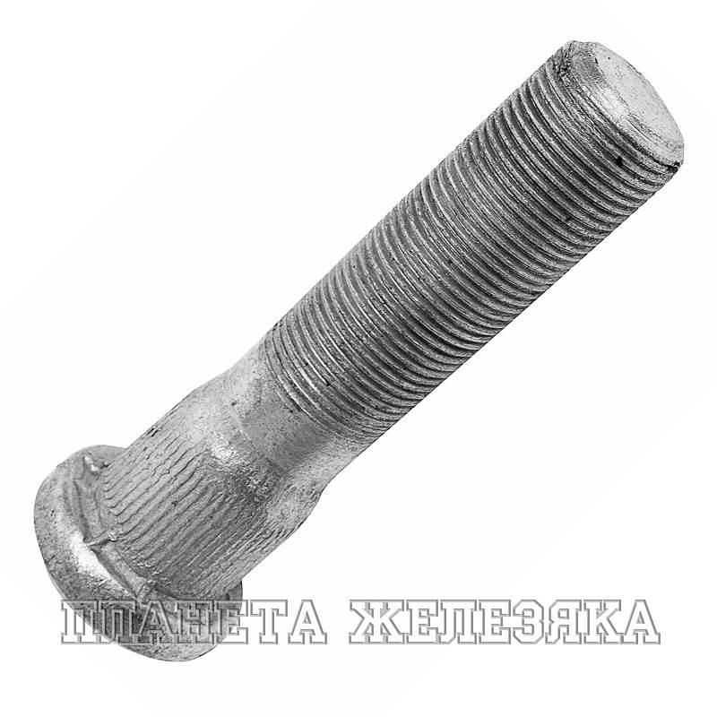

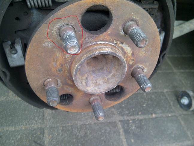

А кто подскажет по моей проблеме
Вопрос первый, у меня нету одного болта в ступице на левом колесе (на фото они все т.к. фотил правое). Как его поставить? Он как-то впресовывается? Можно все сделать самому без разборки ступицы или все сложно?
См. фото 1
Вопрос второй:
На фото 2 видно что бортики внутри основы (как там она называется) погнили все и поотваливались. Собираюсь остатки поудалять и все почистить. Или отсутсвие этих бортиков очень критично и надо менять всю основу (этож дофига всего снимать - и ступицу и тп.)
См. фото 2

Болт на сколько я знаю просто выбивается... И обратно соответственно.
А как обратно забить - там же нету размаха см.2-3 расстояние? Надо как-то его вдавить. Руками войдет или надо как-то может струбциной подлезть?
 Заголовок сообщения: Re: Задние барабаны
СообщениеДобавлено: Чт апр 14, 2016 1:46 pm
Зарегистрирован: Ср май 28, 2014 6:53 pm
Сообщения: 135
Откуда: Экибастуз
Двигатель: 7AFE
А если вставить, подставить шайбы или гайку большего диаметра и подтянуть.
Ща ребята подскажут, точно)
Насоветую тебе сейчас)))
