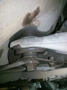

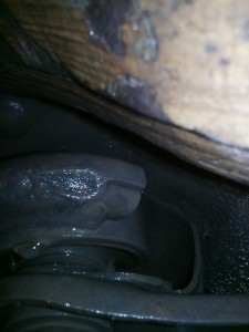

Подскажите, пожалуйста, какие сайленты купить(оба)? А то я уже запутался, а лишние деньги тратить не хочется. Может кто хорошо разбирается. Спасибо!
imgonline-com-ua-Resize-oaIAKUvxuhA0Qn.jpg [ 113.65 КБ | Просмотров: 21252 ]
imgonline-com-ua-Resize-Bavkwu98qu.jpg [ 85.87 КБ | Просмотров: 21252 ]
СообщениеДобавлено: Пт окт 06, 2017 9:52 pm
Никита1710
Рычаг тип А
