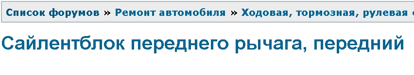

Вообще-то тема про передние сайлентблоки, а обсуждается задние...
в переднем рычаге есть передний и задний сайлентблок :ts_ss:
СообщениеДобавлено: Пн янв 13, 2020 4:10 pm
Сообщения: 4536
Это-то я знаю, к названию темы повнимательнее :ni_zia: :
Скриншот 13-01-2020 151011.jpg [ 78.9 КБ | Просмотров: 18897 ]
гыг :nez-nayu:
