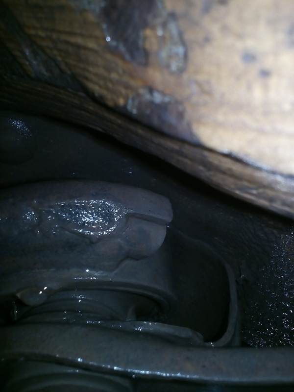

Подскажите, пожалуйста, какие сайленты купить(оба)? А то я уже запутался, а лишние деньги тратить не хочется. Может кто хорошо разбирается. Спасибо!
imgonline-com-ua-Resize-oaIAKUvxuhA0Qn.jpg [ 113.65 КБ | Просмотров: 21290 ]
imgonline-com-ua-Resize-Bavkwu98qu.jpg [ 85.87 КБ | Просмотров: 21290 ]

Рычаг тип А
