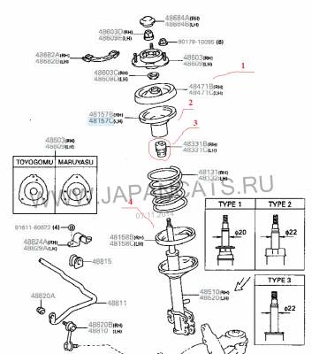

Не знаю как опору проверить, стыдно :?
№1 Покупать не надо.
№2 Смотреть состояние (это резинка опорная, да?)
№3 Это отбойник, покупать
№4 Тоже проверить резину.
Все верно?
Безымянный.png [ 82.99 КБ | Просмотров: 9853 ]
 Заголовок сообщения: Re: Пружины в стойки.
СообщениеДобавлено: Пт ноя 07, 2014 11:58 am
2-это пыльник,4-прокладка в чашку,отбойники проверь,можно поставить с тазика.Ну если в передней подвеске шумов не было,то опоры живы скорее всего.

Особо не жаловался, а как они шумят, при каких обстоятельствах?

4 - купи, 90% что рваная.
Отбойник, у меня старый был ничем не хуже оригинала. Я уже писал, что не представляю, что надо сделать, что бы они вышли из строя.
2 - тоже почти что вечная
СообщениеДобавлено: Пт ноя 07, 2014 12:30 pm
Сообщения: 691
Откуда: Н Новгород
А на аммортизаторе пыльник типа гофры должен быть? А то вроде при осмотре видел и он был замят. Просто на схеме нет. :ne_vi_del:

на переднем - нет. Гофра только на заднем
СообщениеДобавлено: Пт ноя 07, 2014 12:34 pm
viewtopic.php?t=846
Ну как же так?Пыльник под номером 2. :(

я себе брал все новое. и отбойник, и прокладку, и пыльник. во-первых, прокладка дохлая 100%. во-вторых, пыльники у меня тоже были один дохлый, второй - около того. ну и отбойники - я гадать не стал, просто купил новый и поставил.
