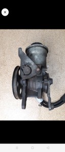

Всем привет. Кронштейна (крепеж к блоку) для ГУРа с круглым бачком случаем нет ни у кого? Всё таки думаю восстановить рейку и поставить насос с круглым бачком. Чёт с ЭУРом стремаюсь экспериментировать.
Добавлено спустя 4 минуты 53 секунды:
Видел на Авито два насоса с круглым бачком и пиленной одной ногой и вместо неё крепят на торец ногу от квадратного , но чёт мне это не особо хочется делать.

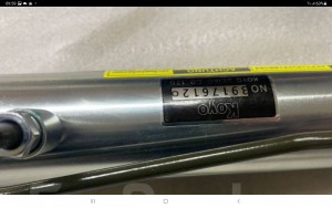

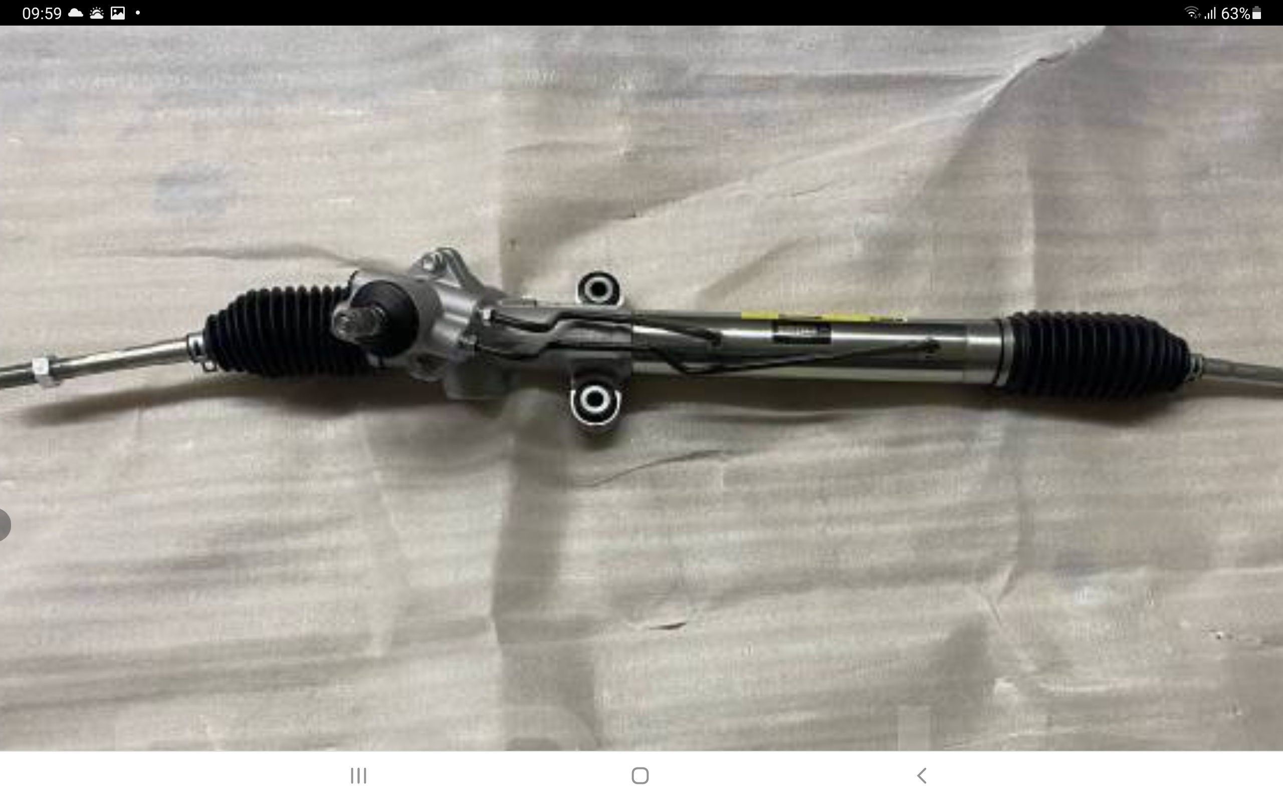

А я наоборот серьёзно изучаю тему электроусилителя - пару дней назад "потекла" рейка ZF которую менял на прошлую рейку ZF меньше 2 лет назад... :( Нашел в продаже рейку "KOYO", для Авенсис 220, денег за неё просят 20.000 + доставка, есть у кого отзывы или мнения по этому изделию?
