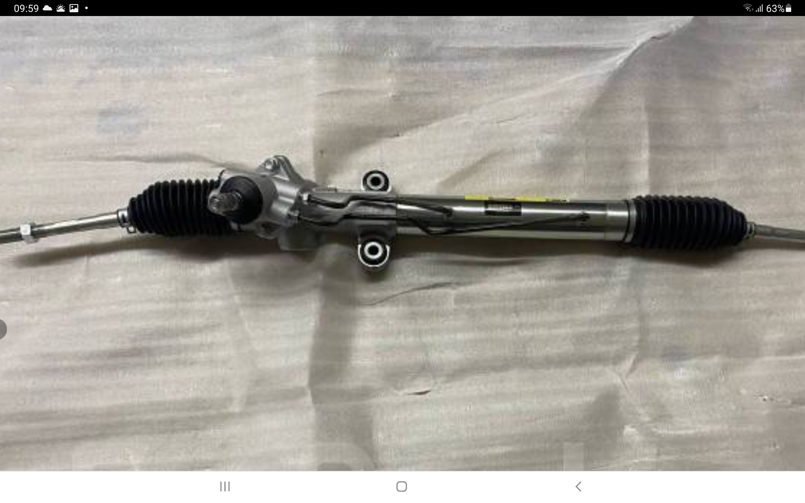

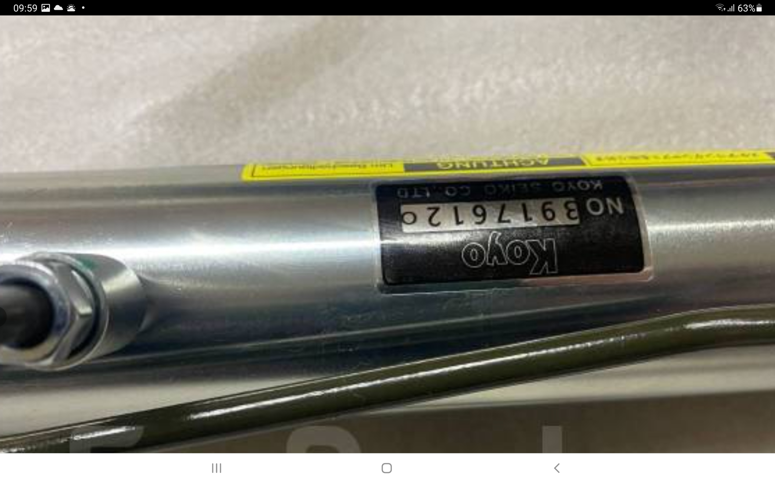

А я наоборот серьёзно изучаю тему электроусилителя - пару дней назад "потекла" рейка ZF которую менял на прошлую рейку ZF меньше 2 лет назад... :( Нашел в продаже рейку "KOYO", для Авенсис 220, денег за неё просят 20.000 + доставка, есть у кого отзывы или мнения по этому изделию?
