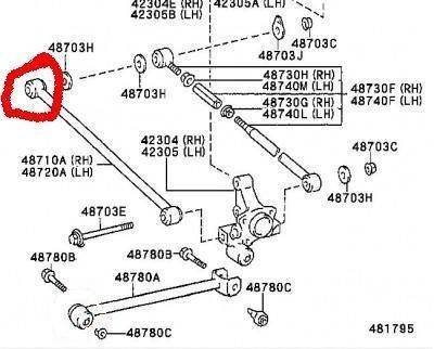

Подскажите мне еще вот с чем. Как поменять сайлент. (фото снизу,красным указано какой) если болт упирается в бензобак????
снять подрамник

Dimon_2C писал(а):
снять подрамник
Малость не понял, какой еще подрамник??? Или как я это понимаю то на чем сам болт висит!

в талмуде написано всё подробно-ослабляешь подрамник,поддомкрачиваешь,откручиваешь до конца и отпускаешь,пока болты не пролезут.при установке смаж болты какой-нить гадость несмываемой и незасыхающей(у мну так сделано было-всё легко снялось-открутилось)на будущее
да.по мойму 6 болтов.не забудь регулятор тормозов задних

soplo писал(а):
6 болтов
Семь! Седьмой по центру на кронштейне, на 12 по-моему...

soplo писал(а):
soplo
и
Dimon_2C писал(а):
Dimon_2C
Спасибо за помощь)))))
