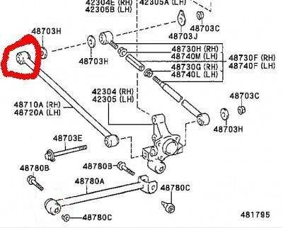

Подскажите мне еще вот с чем. Как поменять сайлент. (фото снизу,красным указано какой) если болт упирается в бензобак????

СообщениеДобавлено: Сб июн 05, 2010 8:44 pm
Сообщения: 2906
Откуда: город_32
Машина: Car-E->M6-GH wagon
снять подрамник

Dimon_2C писал(а):
снять подрамник
Малость не понял, какой еще подрамник??? Или как я это понимаю то на чем сам болт висит!

СообщениеДобавлено: Сб июн 05, 2010 8:49 pm
Сообщения: 302
Откуда: нижний новгород
в талмуде написано всё подробно-ослабляешь подрамник,поддомкрачиваешь,откручиваешь до конца и отпускаешь,пока болты не пролезут.при установке смаж болты какой-нить гадость несмываемой и незасыхающей(у мну так сделано было-всё легко снялось-открутилось)на будущее
да.по мойму 6 болтов.не забудь регулятор тормозов задних
СообщениеДобавлено: Сб июн 05, 2010 8:51 pm
Сообщения: 2906
Откуда: город_32
soplo писал(а):
6 болтов
Семь! Седьмой по центру на кронштейне, на 12 по-моему...
