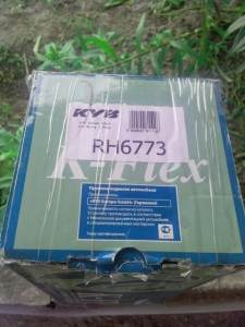

Парни, нужен совет...
в общем примерно года два назад озадачился я переборкой подвески.
Всё купил заранее зимой, а весной поехал к АИ...
Приехал, началась работа.
Замена амортов, пружин, резинок и пр.
И уже в работе, сняв старые пружины, Антон видит что, новые как то отличаются от тех, что стоят у меня.
Передние - все норм.
Там оригинал. А вот задние...
Я заказал Kayaba (RI 5029). В Автодоке.
А пришло вот что(((
Совершенно другие посадочные места.
Ну поставили в общем мне другие пружины - Б/У.
Но суть не в этом, я в автодок - мол , пружины не подходят, верните бабло.
А они говорят - хрен вам. Прошло больше трех месяцев.
Ну , в общем, профукал момент, сам виноват - знаю.
Не имел дела раньше с этим, поэтому и не знал как на Карине выглядят задние пружины.
Ну и забросил их в дальний угол, а вчера нашел случайно.
Не знаю что с ними делать теперь.
И как определить от чего они?
Маркировка сходится, как на коробке, так и на самих пружинах!
Как то можно определить от чего пружины?
Хотелось бы их продать хотя б за полцены(((

Господа, кто подскажет, задние пружины различаются каким-либо образом по жесткости?
Нет ли цветных маркеров, как на жигулях?

ЯросLOVE они на конус с 2х сторон? мне чем то пружины на Лада Калина напоминают

Вот эти похожи, но от Шкоды. Букбы - возможно жёсткость.
67a4eb4s-480.jpg [ 94.78 КБ | Просмотров: 10081 ]
По маркировке. В целом, RI5029 идут как задние на Карину-Е, но в коробке лежат не те пружины. В смысле, пружины, которые НЕ ставятся на Карину-Е.
На Калине пружины такой конфигурации. А эти от чего угодно могут быть. Возможно, просто левак.

wAnTed
слушай да я хз
похоже на то.
это понятно.
я вот и спрашиваю, может кто на вид сможет определить хотя бы примерно?
про калину узнаю, пасиб.
