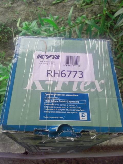

Парни, нужен совет... в общем примерно года два назад озадачился я переборкой подвески. Всё купил заранее зимой, а весной поехал к АИ... Приехал, началась работа. Замена амортов, пружин, резинок и пр. И уже в работе, сняв старые пружины, Антон видит что, новые как то отличаются от тех, что стоят у меня. Передние - все норм. Там оригинал. А вот задние... Я заказал Kayaba (RI 5029). В Автодоке. А пришло вот что((( Совершенно другие посадочные места. Ну поставили в общем мне другие пружины - Б/У. Но суть не в этом, я в автодок - мол , пружины не подходят, верните бабло. А они говорят - хрен вам. Прошло больше трех месяцев. Ну , в общем, профукал момент, сам виноват - знаю. Не имел дела раньше с этим, поэтому и не знал как на Карине выглядят задние пружины. Ну и забросил их в дальний угол, а вчера нашел случайно. Не знаю что с ними делать теперь. И как определить от чего они? Маркировка сходится, как на коробке, так и на самих пружинах! Как то можно определить от чего пружины? Хотелось бы их продать хотя б за полцены(((

Господа, кто подскажет, задние пружины различаются каким-либо образом по жесткости? Нет ли цветных маркеров, как на жигулях?

ЯросLOVE они на конус с 2х сторон? мне чем то пружины на Лада Калина напоминают

Вот эти похожи, но от Шкоды. Букбы - возможно жёсткость.

ЯросLOVE писал(а): Как то можно определить от чего пружины? По маркировке. В целом, RI5029 идут как задние на Карину-Е, но в коробке лежат не те пружины. В смысле, пружины, которые НЕ ставятся на Карину-Е.  На Калине пружины такой конфигурации. А эти от чего угодно могут быть. Возможно, просто левак.

wAnTed слушай да я хз похоже на то. Черепашка-ниндзя писал(а): но в коробке лежат не те пружины это понятно. я вот и спрашиваю, может кто на вид сможет определить хотя бы примерно? про калину узнаю, пасиб.
