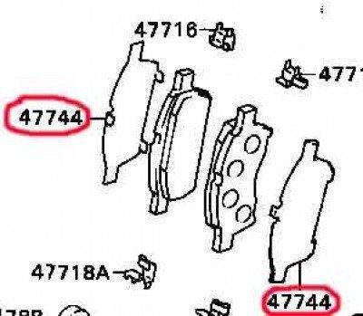

Поменял таки диски, внедрил оригинал, колодки Ferodo, поначалу была тишина, как притерлись начали пищать. Начал копать по букварю, оказывается должна стоять вот такая вот хрень - антискрипные прокладки называются. :!: У себя при замене их не обнаружил :( У кого нибудь это стоит и может ли отсутствие их и еще одной пружинки V-образной являться причиной? До замены ничего не пищало.
Вопрос №2: на старых дисках была довольно странная выработка, не равномерная по всей плоскости, а более глубокая по внешнему и внутреннему краям, а по центру горб с разницей до 1,5 мм. У кого-нибудь было такое? И вследствие чего это происходит интересно?

пластины не стоят, писк есть особенно в сырую погоду, думается мне это в большей мере от колодок зависит.
а как они вообще работают ?
как предотвращают скрип ?
CARINA E 3SFE 1993 - продана
AVENSIS AT22, 3SFE SOL 2001
www.plus-kostroma.ru
СообщениеДобавлено: Вт ноя 24, 2009 6:16 pm
Сообщения: 2906
Откуда: город_32
Машина: Car-E->M6-GH wagon
Роман44 писал(а):
:) Хотел бы и я это узнать!

СообщениеДобавлено: Пт дек 04, 2009 5:36 pm
Dimon_2C писал(а):
Роман44 писал(а):
В момент торможения колодка начинает вибрировать,и получается трение задней стороны колодки железо по железу. Отсуда скрип. Прокладки противоскрипные эту проблему устраняют. На некоторых колодках в этой цели наклеен на задней стороне тонкий пластик.
У меня тоже нет этих прокладок,от скрипа избавляюсь следующим образом: берем графитовую смазку и тонким слоем,без фанатизма мажем заднюю сторону колодки в местах её соприкосновения. На одной это круг тормозного поршня,на другой два упора суппорта. Правило "Кашу маслом не испортишь" суда не подходит!
По опыту хватает на долго,если смазку вымоет,и скрип опять достанет,можно повторить процедуру.
Бывают еще колодки,которые скрипят сами по себе,из-за говенного состава материала. Тут ничего не сделаешь,и лучше их выкинуть,т.к. и тормозят они обычно отвратительно
Ради спортивного интереса заказал себе эти прокладки, на след неделе уже приедут. Посмотрю что измениться 8)
С уважением к форуму
СообщениеДобавлено: Сб дек 12, 2009 2:56 pm
Сообщения: 2906
Откуда: город_32
Вообщем, поставил эту ерунду :( Ничего не изменилось, скрип не пропал, а по-моему даже стал сильнее. Ещё раз подтверждение того, что лучшее враг хорошего! Не покупайте ЭТО! :)
СообщениеДобавлено: Сб дек 12, 2009 2:59 pm
Dimon_2C писал(а):
поставил эту ерунду Ничего не изменилось,
Ты не забыл смазать их смазкой Toyota для тормозных накладок?
Или другой высокотемпературной пастой для тормозов.
Спорим забыл :)
*Если правильная смазка не помогает, то значит колодки такие.
СообщениеДобавлено: Сб дек 12, 2009 3:08 pm
Сообщения: 2906
Откуда: город_32
Спорим забыл :)
:( , если по-честному, то и не знал :( ...
не хочу посвящать жизнь замене колодок, все-таки наверное придется тупо заказать другие, скрип меня раздражает :evil:

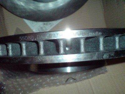

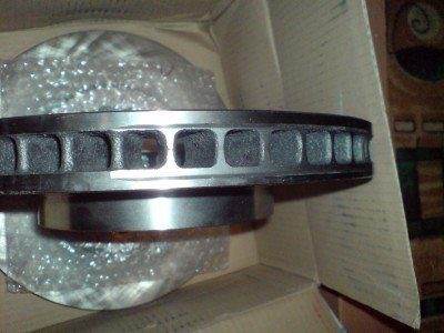

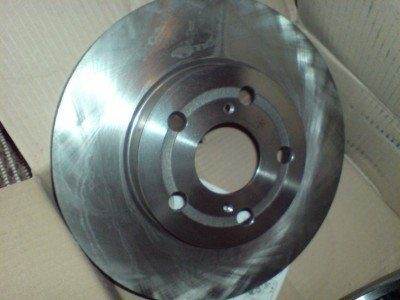

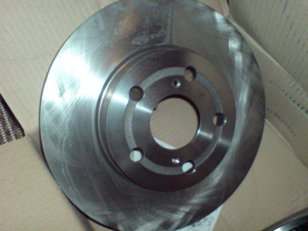

Купил тормозные диски Brembo, в коробке 2 диска. Обошлось в 4500р. При тчательном осмотре обнаружен странная, спилиная конавка :shock:
Кто может подсказать что это? Может брак?

СообщениеДобавлено: Пт мар 05, 2010 6:32 pm
[SoniC]
Не сточен, а отбалансирован. Читаем внимательно форум. Не брак это, что за паникеры пошли блин.
СообщениеДобавлено: Пт мар 05, 2010 6:34 pm
Сообщения: 1075
только на одном диске, на втором ничего нет
не паника)) я интересуюсь :) Спасибо)
Зарегистрирован: Пн апр 13, 2009 7:20 pm
Сообщения: 64
Откуда: Нижниий Новгород
врятли!скорее какая нить технологи4еская прото4ка связанная с баллансировкой диска!(предположение) )))
CARINA Eеее(JPP)WG 3SFE МКПП 93г
СообщениеДобавлено: Пт мар 05, 2010 6:35 pm
Сообщения: 1669
это балансировочная проточка
(с) Амаяк Акопян.
[SoniC]
ну и что? ты думаешь комуто надо сидеть и чтото спиливать? обрати внимание банальная фризировка, был бы брак, была бы не доливка.
Последний раз редактировалось Лев Сб мар 13, 2010 2:54 pm, всего редактировалось 1 раз.
СообщениеДобавлено: Пт мар 05, 2010 6:36 pm
Сообщения: 1669
[ezcb crjhjcnm
(с) Амаяк Акопян.
СообщениеДобавлено: Пт мар 05, 2010 6:38 pm
Сообщения: 1075
накинулись то :D Спасибо, понял))
