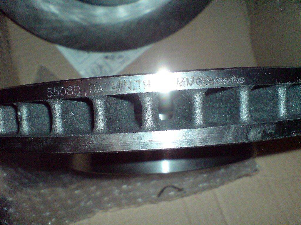

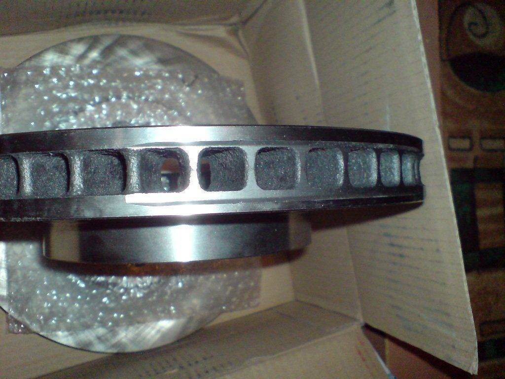

Лев
Добавлено: Пт мар 05, 2010 6:32 pm |
| Коллекционер ведер, Модератор |
Зарегистрирован: Пн апр 06, 2009 7:41 pm Сообщения: 4693 Откуда: Санкт-Петербург Репутация: 84 [ ? ]
[SoniC]
Не сточен, а отбалансирован. Читаем внимательно форум. Не брак это, что за паникеры пошли блин.
_________________ Carina E 3S-FE 93г. Японка, левый руль, МКПП +Sprinter CArib AE95, Ford Explorer I, Skoda Yeti, VW Multivan T5, Mercedes R-Class W251, Газель матушка)) Будь тем кто ты есть.... до грани и за гранью Хочешь создать тему? тогда тебе сюда http://carina-e.ru/viewtopic.php?t=1607
| Вернуться к началу |
[SoniC]
Добавлено: Пт мар 05, 2010 6:34 pm |
| На доске почета |
Зарегистрирован: Ср июл 22, 2009 12:19 am Сообщения: 1075 Откуда: Санкт-Петербург Репутация: 21 [ ? ]
только на одном диске, на втором ничего нет
не паника)) я интересуюсь  Спасибо)
_________________ Было: Toyota Carina E 1997/ 1.6 GL_I не LB 116 л.с Стало: Toyota Mark II 1996/ 2.5 Tourer_V / Самолет
monstergarage
| Состоявшийся |
Зарегистрирован: Пн апр 13, 2009 7:20 pm Сообщения: 64 Откуда: Нижниий Новгород Репутация: 0 [ ? ]
врятли!скорее какая нить технологи4еская прото4ка связанная с баллансировкой диска!(предположение) )))
_________________ CARINA Eеее(JPP)WG 3SFE МКПП 93г
славон
Добавлено: Пт мар 05, 2010 6:35 pm |
Зарегистрирован: Вт июл 21, 2009 4:22 pm Сообщения: 1669 Откуда: контролирую эстонцкую границу. ed -> к-е -> калдос Репутация: 22 [ ? ]
это балансировочная проточка
_________________ ...а сейчас надо обязательно дунуть, если не дунуть никакого чуда не произойдет (с) Амаяк Акопян.
Лев
[SoniC]
ну и что? ты думаешь комуто надо сидеть и чтото спиливать? обрати внимание банальная фризировка, был бы брак, была бы не доливка.

[SoniC]
Добавлено: Пт мар 05, 2010 6:38 pm |
| На доске почета |
накинулись то  Спасибо, понял))
 оперативненько ))))

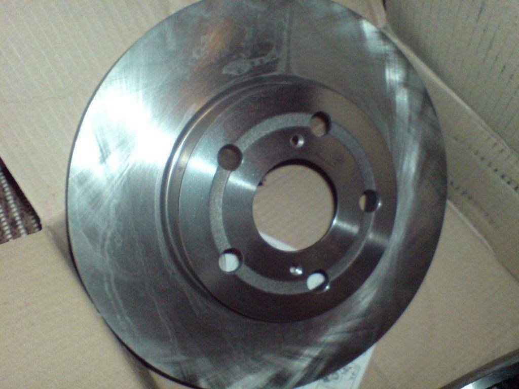

Terrion
Добавлено: Сб мар 13, 2010 1:49 am |
| Заслуженный |
Зарегистрирован: Сб фев 16, 2008 12:44 pm Сообщения: 793 Откуда: Волоколамск Репутация: 22 [ ? ]
Машина: Lexus IS 200
Двигатель: 1G-FE TTE SC
А кто-нибудь мне может подсказать, встатнут ли на Карину тормозные диски от Авенсиса 1? А то по ощущениям от 2-литрового Авика (98 год) тормоза там лучше. Диаметр диска, судя по каталогам, на 5 мм больше Кариновского (260 против 255), но вот что с толщиной - непонятно. По каталогам 25 мм выдаёт. Разве может такое быть на 2-литровом движке?
_________________ Drive2.ru

Beso
Добавлено: Сб мар 13, 2010 2:03 am |
| Он знает о машинах все, ex-Модератор. |
Зарегистрирован: Пт ноя 30, 2007 7:08 pm Сообщения: 11065 Откуда: SPb Репутация: 224 [ ? ]
Terrion
Может быть. Я этими тойотовскими тормозами вообще странность на странности. %-)
У меня аналогичные тормоза счас стоЯт, тоже двухпоршневые, но с Калдины ГТ-Т. Так они принципиально отличаются, как раз, только толщиной: 28 миллиметров. Это при 260 лошадиных силах у "донора"...
_________________ Не надо верить всякой херне, которая у меня над аватаркой написана.
