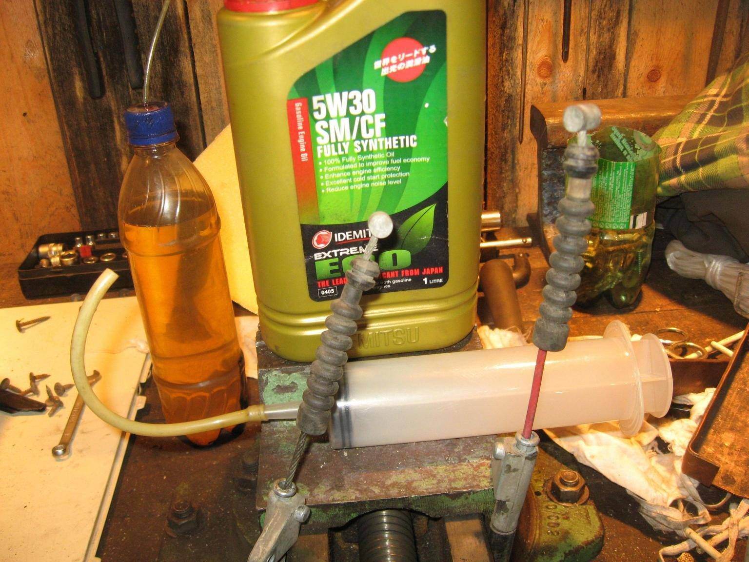

СообщениеДобавлено: Ср ноя 16, 2011 8:08 pm
Сообщения: 3587
Машина: Карина Е. Японосборка
Двигатель: 4a-сток
Я лечил так: Снимал тросики, сдергивал пыльники и заливал под рубашку теплую синтетику. (да, гидрокрекинг, мля, и чо? :D ) Пока не закапало с другой стороны. И потом набил под пыльник литола! Всё работает.
