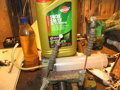

Я лечил так: Снимал тросики, сдергивал пыльники и заливал под рубашку теплую синтетику. (да, гидрокрекинг, мля, и чо? :D ) Пока не закапало с другой стороны. И потом набил под пыльник литола! Всё работает.
IMG_4873.jpg [ 241.17 КБ | Просмотров: 3898 ]
