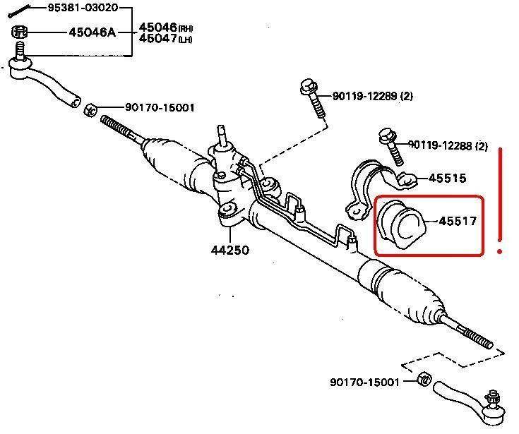

Тут в отчете написано, что придется домкратить двигатель, то есть получается на эстакаде рейку лучше не снимать? Ведь некуда домкрат упереть :(
Может понадобится резинка под хомут
Вот эта?
reika_145.jpg [ 50.93 КБ | Просмотров: 19632 ]
Вот эта?
Резинка та что рисунке,а домкрат хотя на эстакаде,хоть на яме упираешь в доску. Доска может быть не слишком мощьной,т.к. двигатель остается висеть на на подушке,и не куда и так не упадет,но опустится без домкрата
