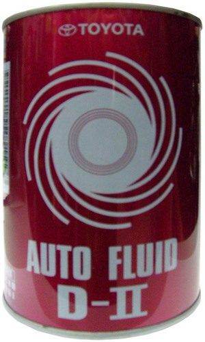

 Заголовок сообщения: Re: Вопрос по жидкости ГУР
СообщениеДобавлено: Сб июн 23, 2012 10:06 am
Сообщения: 457
MK
Зачем эксперементировать,?, заливай оригинальный Dexron II
maslo_trans_toyota_d2_.jpg [ 74.61 КБ | Просмотров: 6948 ]
Последний раз редактировалось Dimasss Сб июн 23, 2012 10:11 am, всего редактировалось 3 раз(а).
СообщениеДобавлено: Сб июн 23, 2012 10:07 am
Вот тут почитай http://www.carina-e.ru/viewtopic.php?p=346568#p346568

[/quote] Нет :D он имел ввиду в гур так как там содержится декстрон 2 и тд!)[/quote]
Не задавался вопросом из чего сделаны эти девочки,в английском не очень,смог только перевести,что для всех типов машин.
Субъективно-руль легче,в крайних положениях жужжжит приятней,без визга
--перестал вообще гур жуужжать в крайних положениях,только тихий шелест.мне нравицца
