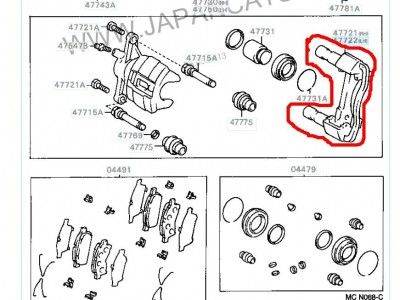

СообщениеДобавлено: Сб май 25, 2013 6:23 pm
на мои суппорта - это по экзисту 47722-20090 и 47721-20380
Добавлено спустя 46 секунд:
ЗЫ наличие - только эмираты -)
skoba.JPG [ 89.22 КБ | Просмотров: 6978 ]

у меня шевелится та что слева, которая держит колодку...
 Заголовок сообщения: Re: Ремонт переднего суппорта
СообщениеДобавлено: Сб май 25, 2013 7:05 pm
правильно, она шевелится. а почему? потому что она крепится фактически к направляющим. и если направляющая разбила свое седло в скобе, то вся эта конструкция начинает болтаться как го*но в проруби

Заехал на разбор, спросили номер суппорта, а я не знаю его :du_ma_et: , сказали скинь колесо будет ясно :) запросили 1200р. за суппорт в сборе. Потом ещё заехал на СТО(они возят контрактные з/ч), у них ценник 800р., за установку 500. Как можно визуально выявить нормальный ли он? Если у меня шатается скоба, значит у нормального не должна шататься по идее :) на что стоит обратить внимание?
СообщениеДобавлено: Пн май 27, 2013 4:14 pm
Сообщения: 3629
Все просто,берешь направляющий палец и вставляешь в скобу,люфта не должно быть
