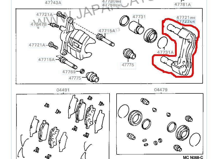

на мои суппорта - это по экзисту 47722-20090 и 47721-20380
Добавлено спустя 46 секунд: ЗЫ наличие - только эмираты -)

у меня шевелится та что слева, которая держит колодку...
| Вернуться к началу |
Sanchis85
Добавлено: Сб май 25, 2013 7:05 pm |
| Спортсмен клуба |
Зарегистрирован: Вт сен 28, 2010 11:57 am Сообщения: 6328 Откуда: Новомосковск, Тульская область Репутация: 186 [ ? ]
правильно, она шевелится. а почему? потому что она крепится фактически к направляющим. и если направляющая разбила свое седло в скобе, то вся эта конструкция начинает болтаться как го*но в проруби

суппорты отличаются с АБС или без?

Игоряка писал(а): суппорты отличаются с АБС или без? Нет. Отличаются только под размер тормозного диска. На 3SFE ставились суппорта под 28 мм диск. Но, на всякий, случай проверь. На суппорте должно быть число. Либо 28, либо 25(кажись, точно не скажу у меня - 3SFE был).

denis123567 писал(а): На 3SFE ставились суппорта под 28 мм диск. Но, на всякий, случай проверь. На суппорте должно быть число. Либо 28, либо 26. немного поправлю. -супопрта у нас либо 57-25 либо 57-28. к тому же от литража никак не зависит толщина диска. у меня 1.6 и диски 28мм. я сейчас все больше склоняюсь, что на японки ставили 57-25 (когда искал контракт с владика, там только такие суппорта), а на англичанки (возможно какого то определенного периода выпуска) ставили 57-28 Добавлено спустя 48 секунд:sergej46 писал(а): да еще греметь как на телеге именно так и гремят...

Странно, что по схеме эта скоба должна идти в сборе с суппортом  Я бы, наверное, задушил жабу и заказал новые скобы... Хотя, конечно, х.з.

Заехал на разбор, спросили номер суппорта, а я не знаю его  , сказали скинь колесо будет ясно  запросили 1200р. за суппорт в сборе. Потом ещё заехал на СТО(они возят контрактные з/ч), у них ценник 800р., за установку 500. Как можно визуально выявить нормальный ли он? Если у меня шатается скоба, значит у нормального не должна шататься по идее  на что стоит обратить внимание?

Все просто,берешь направляющий палец и вставляешь в скобу,люфта не должно быть

Дмб не знаю, короче снимали суппорт с похожего диска, был ещё 57-28, но диск был больше и сам суппорт другой на вид(и по более) от ЕД вроде...

значит у тебя был 57-25, такой же и поставили

Sanchis85 писал(а): значит у тебя был 57-25 у меня был 57-28, написано на суппорте так
