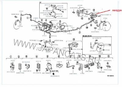

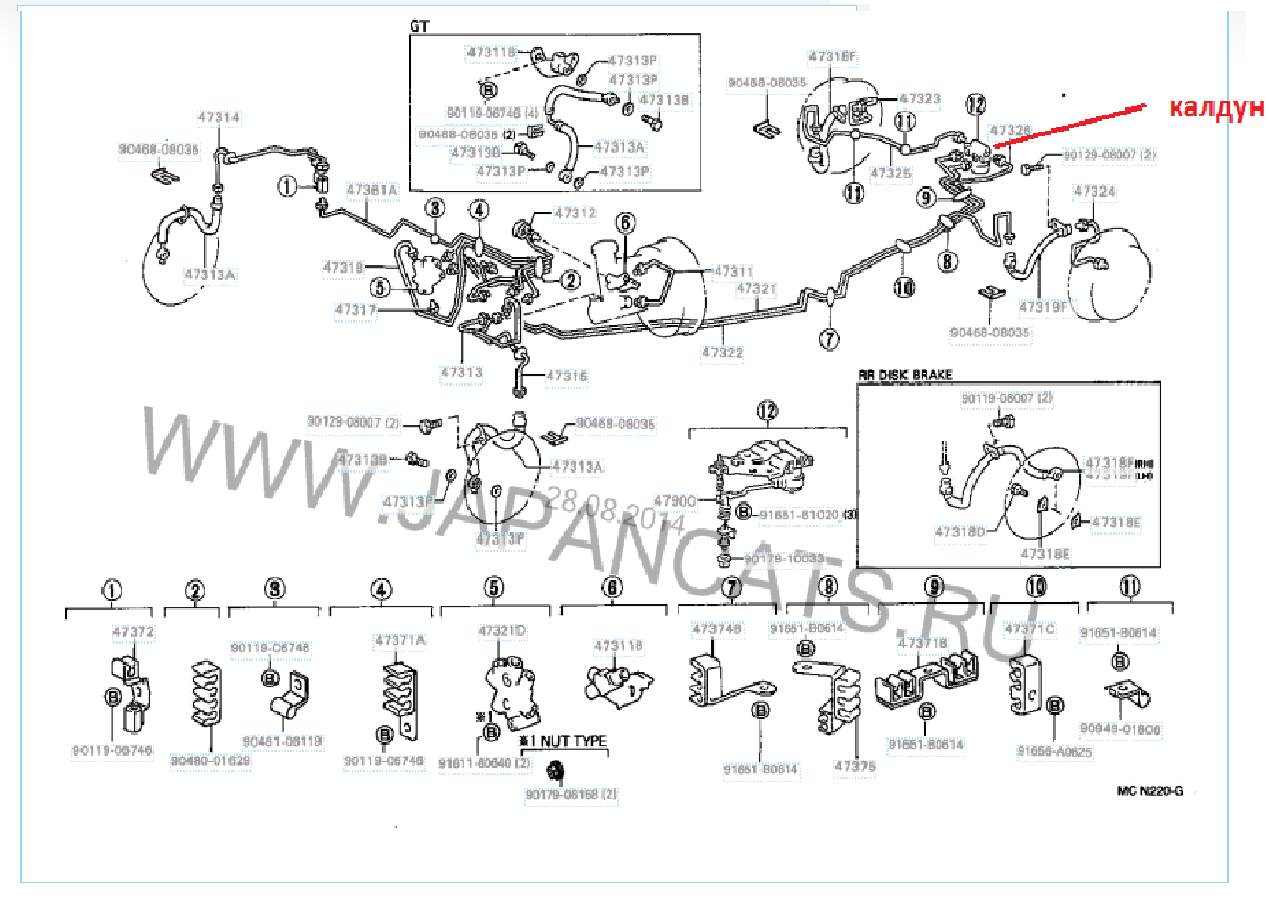

На зад идут две тормозные трубки, они подходят к "калдуну" и из него две выходят к задним колесам, можно напрямую протянуть эти трубки мимо "калдуна"????
Безымянный.png [ 185.44 КБ | Просмотров: 6912 ]

колдун регулирует тормозные усилия на заднюю ось в зависимость от крена автомобиля. те если его убрать есть вероятность что жопа будет тормозить больше чем нужно и как следствие вероятность отправить машину в занос.

колдун по своей сути - это регулятор давления. на нем есть рычажок, который прикреплен к заднему рычагу и в зависимости от того на какой угол отклонился рычаг, такое давление и поступает в тормозную магистраль.
