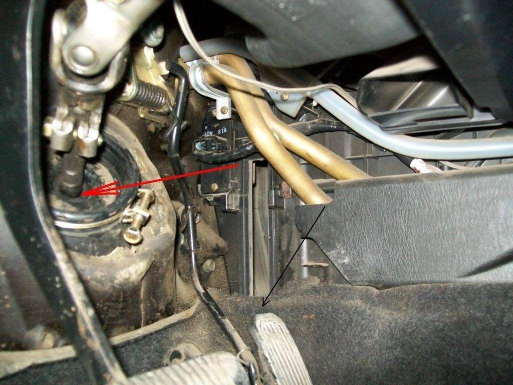

Day писал(а):
что-то типа противоскрипных пластин, но они со временем выкрашиваются и шлейф начинает скрипеть по пластмассе
Я их остатки давно "выкрошил". Нифига они не скрипят. Я поначалу тоже грешил на этот узел, очень уж похоже было, что звук оттуда идёт, но дело оказалось всё-таки в резиновом уплотнении вала, что в ногах. Побрызгал силиконом через соломинку, засунутую в щель между валом и уплотнением, и на год с лишним забыл об этой проблеме. Неделю назад снова заскрипело, даже не стал морочиться - шлейф-не шлейф, побрызгал в нижнее уплотнение, и снова тишина. :wink:

ок! спасибо!
буду разбирать и пшикать силиконом! 6)

Капеллан писал(а):
буду разбирать
Не надо там ничего разбирать.

тааак... т.е. нужно просто подлезть туда?

Капеллан

просто я в жизни не держал в руках силикон с соломинкой... и, максимум, что сделал в машине - сменил салонный фильтр! :)
продаётся в автомагазинах
О! :!: Значит, ты был совсем рядом с источником скрипа. Смотри на фото. Куда пшикать, показано красной стрелочкой:

Во! Теперь всё предельно ясно!!!
Спасибо огромное!!!

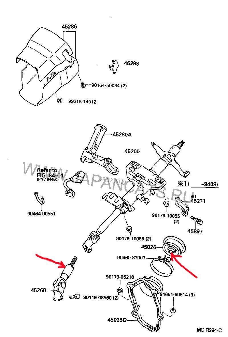

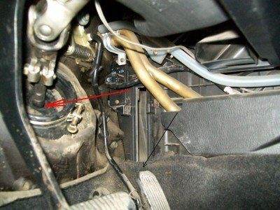

sanya_west
Смажь пыльник моторного отсека. Часть вала, между карданчиками трётся о резину и скрипит!
Добавлено спустя 4 минуты 34 секунды:
Комментарий к файлу: Мазать там, где стрелки.

Ash
спасибо незаметил :? только уже нижнее я смазывал :D один хрен скрипит в руле.
