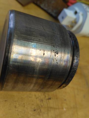

10bez0
Добавлено: Чт сен 07, 2017 7:56 pm |
| Контролер |
Зарегистрирован: Чт май 18, 2017 11:10 am Сообщения: 558 Откуда: Нижний Новгород, Сормовский р-н Репутация: 27 [ ? ]
Черепашка-ниндзя писал(а): Главное канавка под манжету и посадочное место под пыльник. Хорошенько прочистить и будет ходить и ходить. Хз, вот что дал электролиз с последующей мех. очисткой: - право   - лево

Череп
Добавлено: Чт сен 07, 2017 8:10 pm |
| Герой былин народных |
Зарегистрирован: Сб янв 18, 2014 7:59 pm Сообщения: 3512 Откуда: Таганрог Репутация: 58 [ ? ]
Отлично получилось

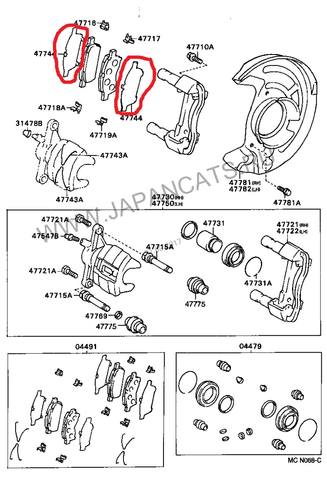

10bez0
Добавлено: Чт сен 21, 2017 2:47 pm |
| Контролер |
Короче с пружинками разобрался, просто сделал такие же пластинки из нержавейки и приляпал на двусторонний скотч. Теперь встал вопрос вот по такому элементу:  Зачем нужны эти пластины? У меня они отсутствуют, есть ли смысл запариваться по их поиску и восстанавливать как должно быть?

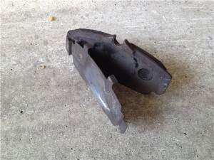

EMMEN
Добавлено: Чт сен 21, 2017 2:53 pm |
| Инструктор |
Зарегистрирован: Пт авг 21, 2009 8:09 am Сообщения: 434 Откуда: ALMATY Репутация: 3 [ ? ]
Машина: тойотко
Двигатель: 7a-fe
10bez0 писал(а): есть ли смысл запариваться по их поиску и восстанавливать как должно быть? Должны стоять. Во первых это тепло - экран между колодкой и суппортом, ну и противоскрипная функция у них  вроде как ! Мне на одном из сервисов рукожопы их сняли , когда колодки меняли и не поставили, сказали что нах они не нужны... Больше к ним ни ногой, а пластины забрал и на место поставил.

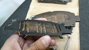

EMMEN
Добавлено: Чт сен 21, 2017 3:16 pm |
| Инструктор |
Машина: тойотко
Двигатель: 7a-fe
10bez0 писал(а): А они из чего? У меня металлические с каким-то покрытием с внешней стороны. А родные были примерно такими как на фото- тоже из метала. Я свои заменил по причине сквозной коррозии старых.

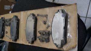

EMMEN
Добавлено: Чт сен 21, 2017 3:41 pm |
| Инструктор |
Машина: тойотко
Двигатель: 7a-fe
10bez0 писал(а): А есть аналоги или только оригинальный комплект 04945-20090? На эмексе вижу только в оригинале под этим номерком. Цена около тысячи рублей . У меня пришли в комплекте вместе с колодками ATE 605951 - но покупались в германии и везлись в сумке В продаже встречал колодки (NIBK) с уже нанесенным слоем на наружной стороне - заменяющим вроде как эти самые пластинки, но что представляют из себя сами колодки - пробовать не стал.

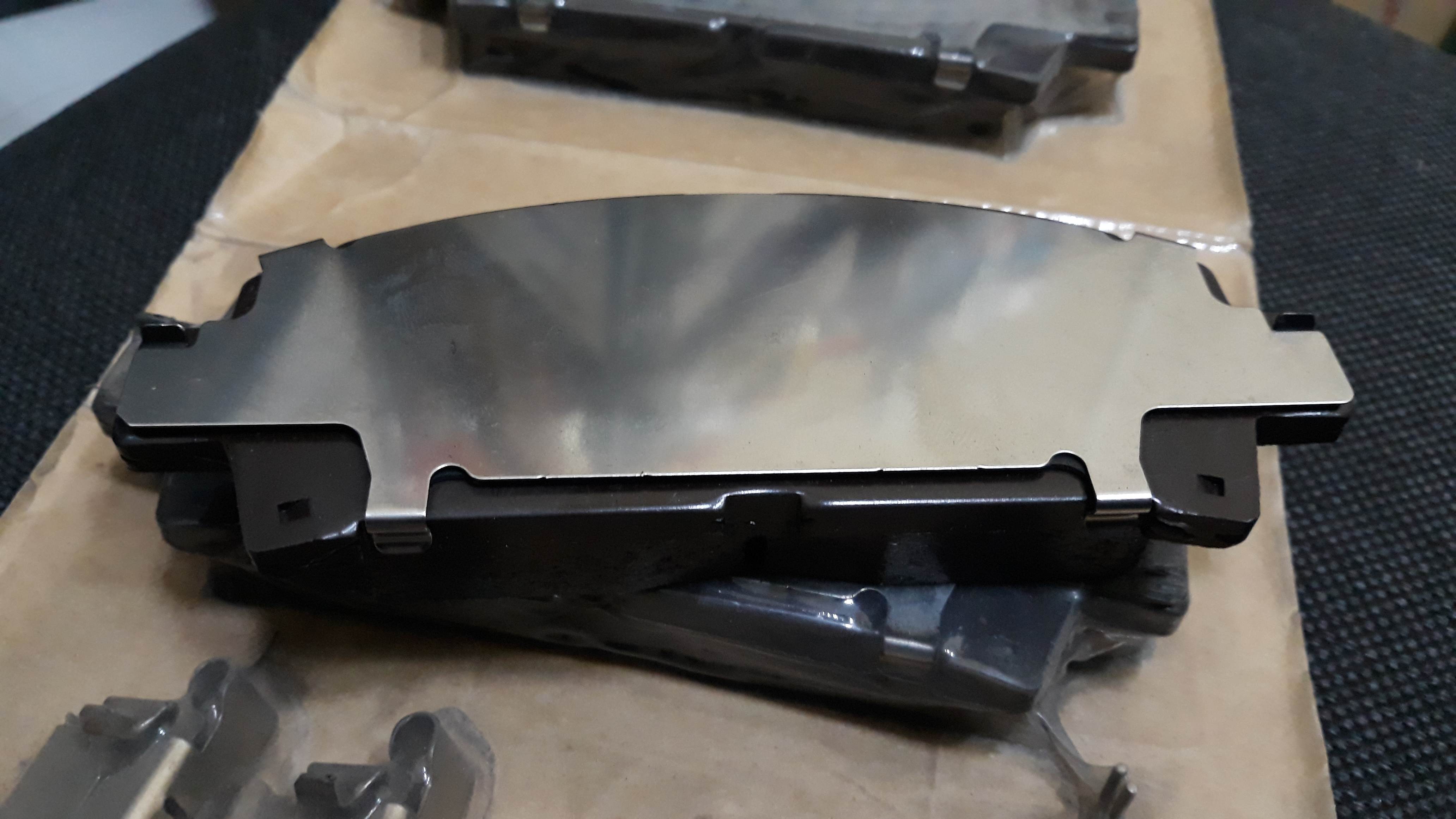

alexrotor
Добавлено: Чт сен 21, 2017 4:27 pm |
Зарегистрирован: Сб фев 12, 2011 11:09 am Сообщения: 2115 Откуда: Нижегородская область УРЕНЬ Репутация: 78 [ ? ]
В не оригинальных колодках эти пластины из одного слоя какого-то говн... А в оригинале двухслойные, наружный слой из нержавейки.

10bez0
Добавлено: Чт сен 21, 2017 4:29 pm |
| Контролер |
Так что проще не гадать, а родной комплект пластин взять? И докатать текущие колодки, ещё несколько мм есть...
_________________ Бортовой журнал: DRIVE2.RU, carina-e.ru
| Вернуться к началу |
10bez0
Добавлено: Чт сен 21, 2017 4:38 pm |
| Контролер |
Уговорил, разорюсь на 980 руб.  Только надо будет весь оставшийся картон со своих колодок отшкрябать... Там в комплекте 6 накладок и ещё что то, это смазка чтоли?
