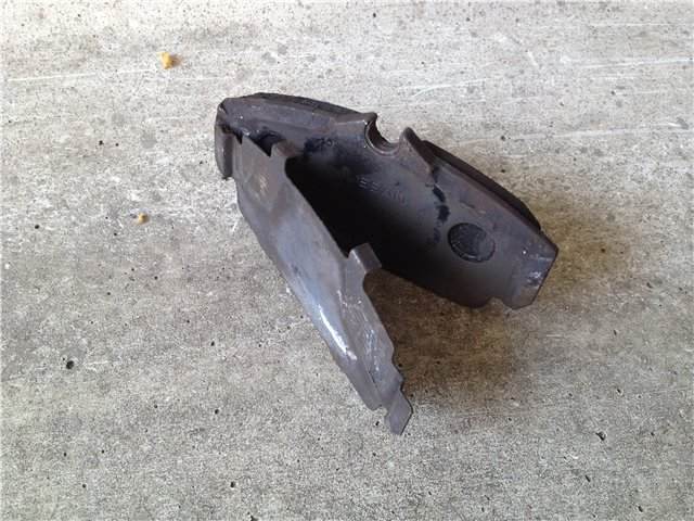

10bez0 писал(а):
А они из чего?
У меня металлические с каким-то покрытием с внешней стороны. А родные были примерно такими как на фото- тоже из метала. Я свои заменил по причине сквозной коррозии старых.

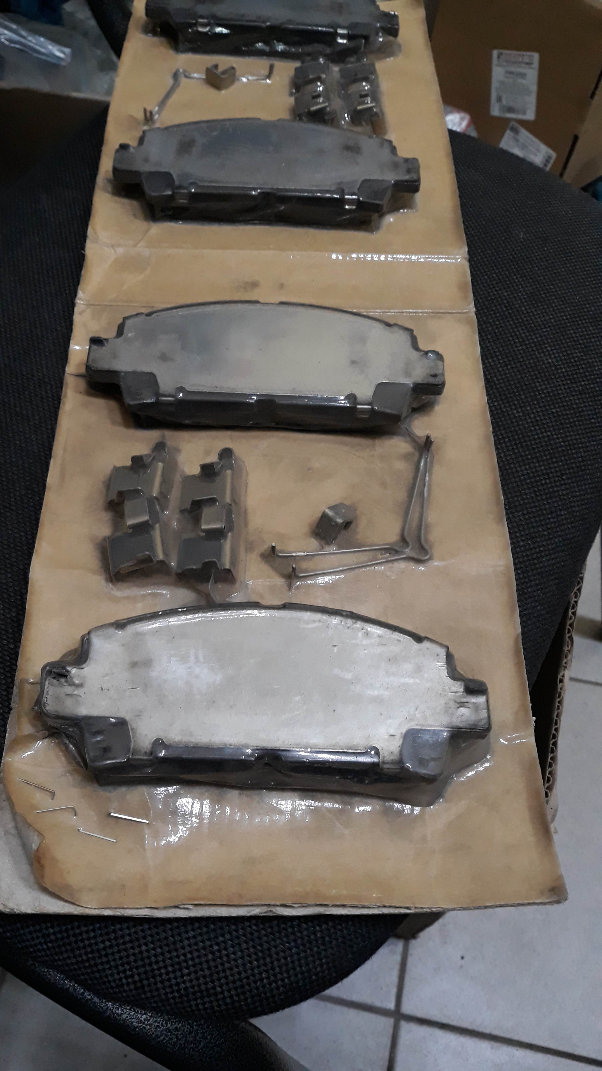

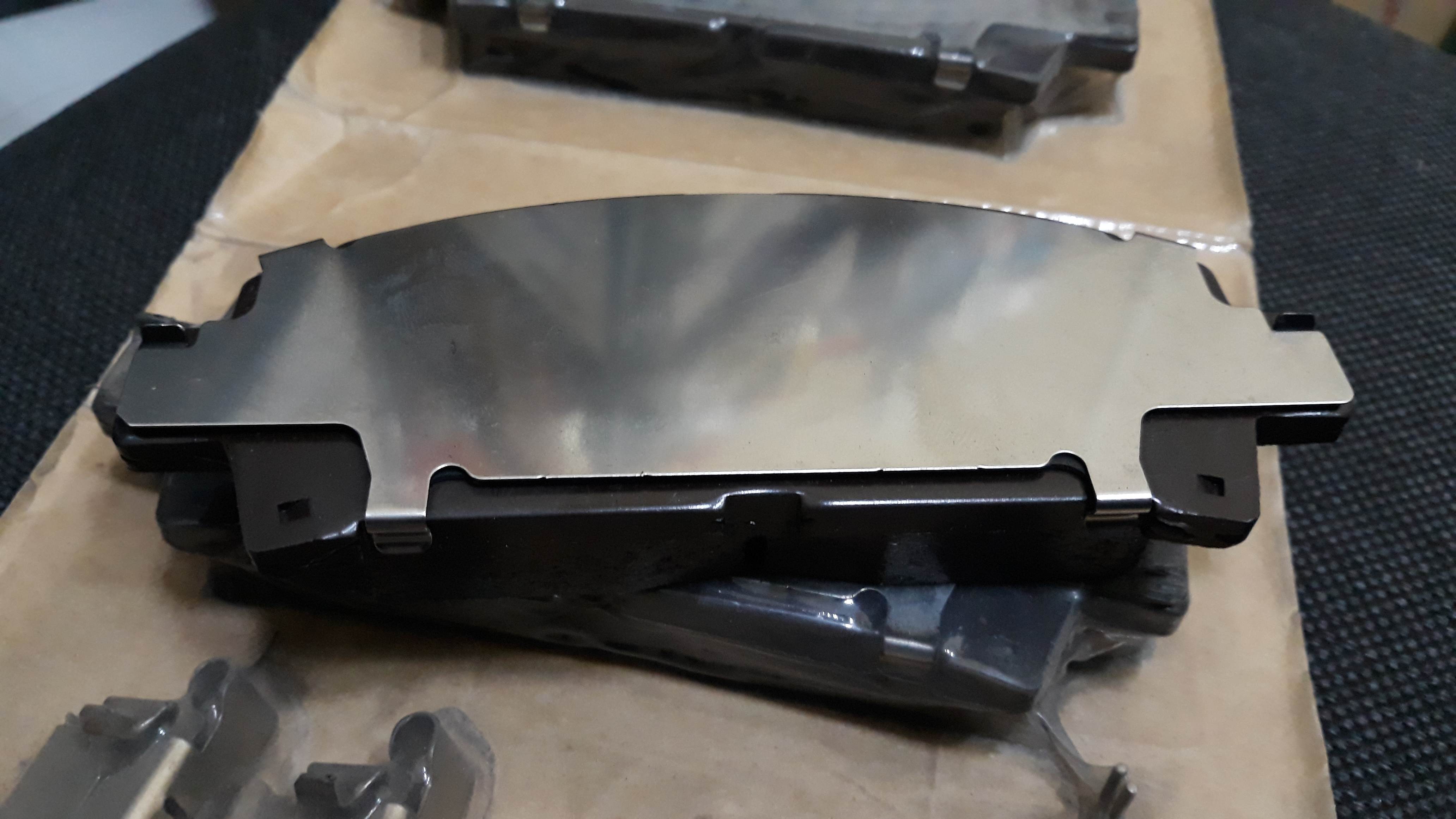

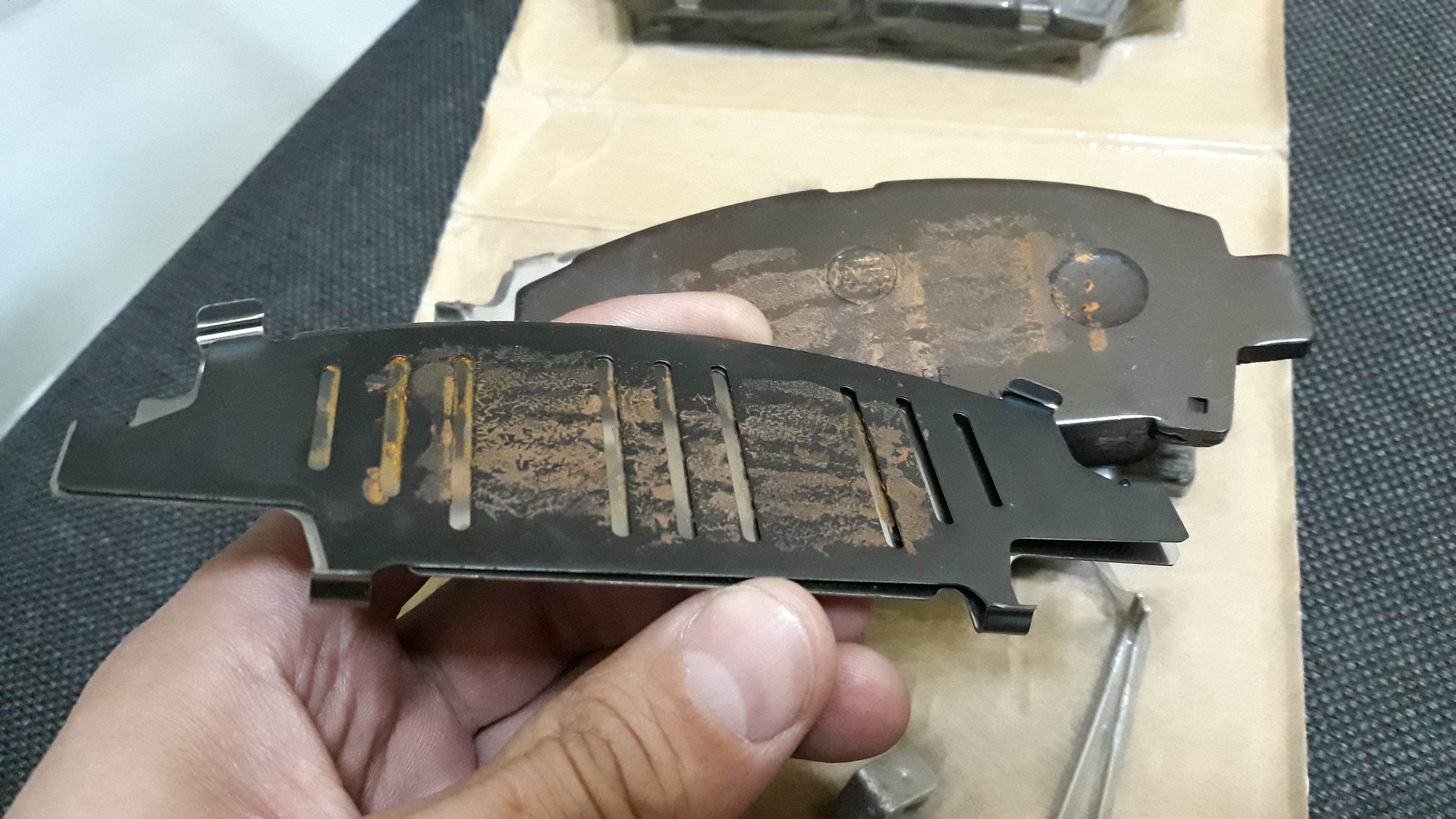

Вот так оригинальные выглядят. Вот они реально антискрипные и тепло отражающие
20170921_152829.jpg [ 3.42 МБ | Просмотров: 16623 ]
20170921_152818.jpg [ 2.86 МБ | Просмотров: 16623 ]
20170921_152804.jpg [ 2.99 МБ | Просмотров: 16623 ]
 Заголовок сообщения: Re: Ремонт переднего суппорта
СообщениеДобавлено: Чт сен 21, 2017 4:38 pm
Сообщения: 558
Репутация: 27 [ ? ]
Уговорил, разорюсь на 980 руб. :) Только надо будет весь оставшийся картон со своих колодок отшкрябать... Там в комплекте 6 накладок и ещё что то, это смазка чтоли?
