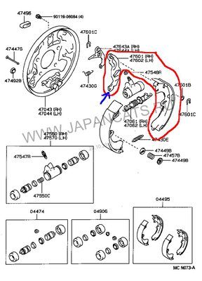

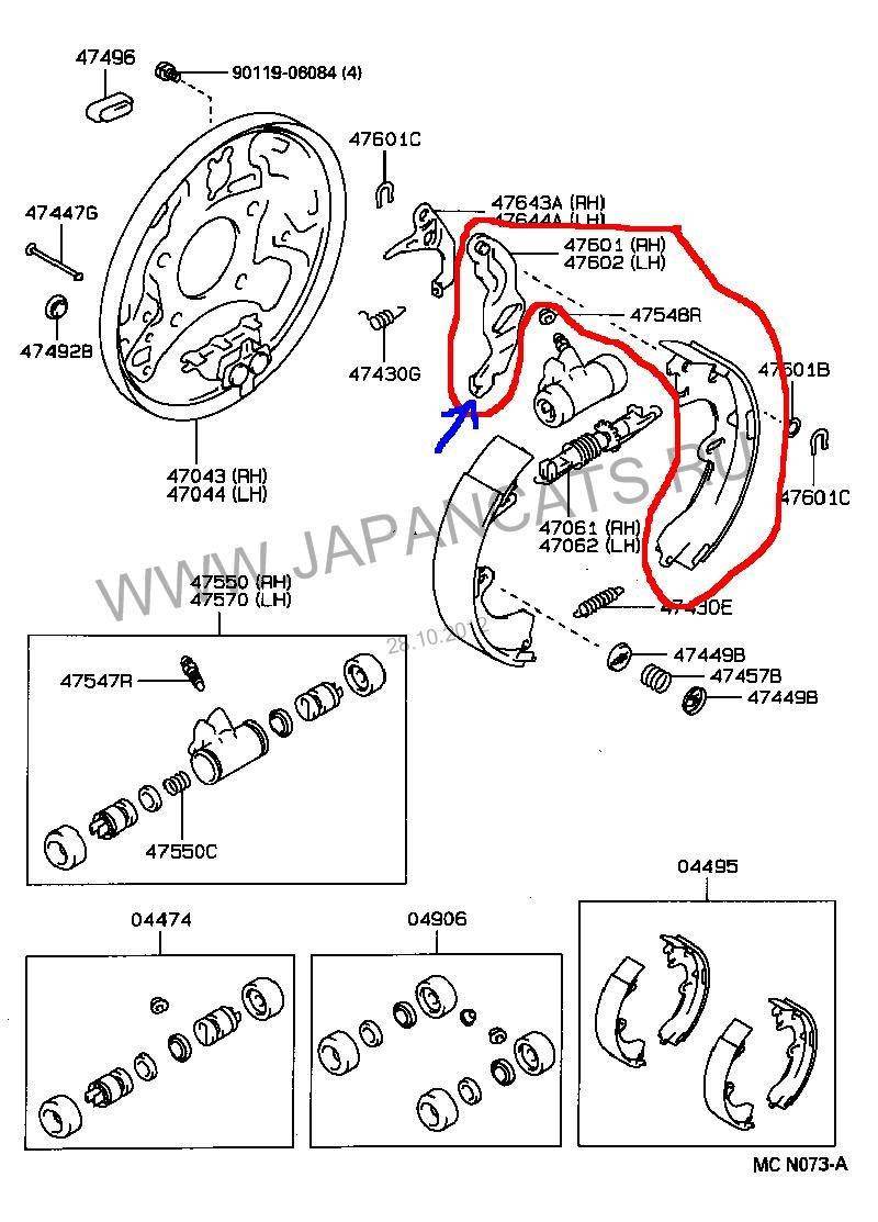

Ребят, подскажите, пожалуйста!
На СТО сказали, что у меня нет такой части в системе ручного тормоза.
(запчасть на фото от Carina)
Подскажите пожалуйста, как это называется и с каких машин подходит? "мне сказали, да я не запомнил" :oops:
з.ы.
По всей видимости кто-то безграмотно поменял тормозные колодки при предыдущем владельце :D
Вообще рычаг крепления тормозных колодок (всегда) в комплекте должен идти с тормозными колодками. На картинке пунктир - это соединение, ось вращения колодки и рычага.
Re: Подтянуть ручник
по стрелке - ушко за которое цепляется конец тросика ручного тормоза.

[quote="AkiriS"][/quote]
Вот тебе ссылка :http://www.japancats.ru/toyota/Parts.aspx?Model=0e6a1a0f-b3bc-4ee9-8b3d-777e1cce3f75&Unit=b2e1f4c7-3fb5-4a15-bc00-55cb79c543cf&Title=%D0%A1%D1%85%D0%B5%D0%BC%D0%B0%201%20%D0%B8%D0%B7%202
И № 47643-32010
47644-32010
47601-32010
47602-32010
