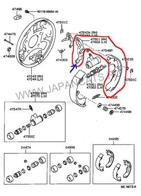

DaniiliusСмотри пост на предыдущей страничке - там есть схема от Am@i.......механизм, который отвечает за разведение колодок обведён красным под №2. Если у тебя система подведения ручника работает, то надо подвести колодки к барабану в плотную(при установленном барабане), а потом свести их на 2-3 "щелчка". Процесс подведения указан в том-же посте. Далее регулируешь тросик, который находится в салоне на ручке - (соответсвенно он, перед подведением колодок, должен быть распущен полностью) примерно 3-5 щелчков(кто как любит). Вот и всё

Ребят, подскажите, пожалуйста! На СТО сказали, что у меня нет такой части в системе ручного тормоза.  (запчасть на фото от Carina) Подскажите пожалуйста, как это называется и с каких машин подходит? "мне сказали, да я не запомнил" з.ы. По всей видимости кто-то безграмотно поменял тормозные колодки при предыдущем владельце
_________________ Carina E Flash, 1997, LiftBack, 7A-FE (LB)
| Вернуться к началу |
[Gibson]
Добавлено: Вс окт 28, 2012 5:59 pm |
Зарегистрирован: Чт янв 20, 2011 10:25 am Сообщения: 1736 Откуда: Чебоксары-Цивильск Репутация: 67 [ ? ]
AkiriS писал(а): Ребят, подскажите, пожалуйста! На СТО сказали, что у меня нет такой части в системе ручного тормоза. з.ы. По всей видимости кто-то безграмотно поменял тормозные колодки при предыдущем владельце  Вообще рычаг крепления тормозных колодок (всегда) в комплекте должен идти с тормозными колодками. На картинке пунктир - это соединение, ось вращения колодки и рычага. Добавлено спустя 2 минуты 9 секунд:Re: Подтянуть ручникпо стрелке - ушко за которое цепляется конец тросика ручного тормоза.

[quote="AkiriS"][/quote] Вот тебе ссылка :http://www.japancats.ru/toyota/Parts.aspx?Model=0e6a1a0f-b3bc-4ee9-8b3d-777e1cce3f75&Unit=b2e1f4c7-3fb5-4a15-bc00-55cb79c543cf&Title=%D0%A1%D1%85%D0%B5%D0%BC%D0%B0%201%20%D0%B8%D0%B7%202 И № 47643-32010 47644-32010 47601-32010 47602-32010
