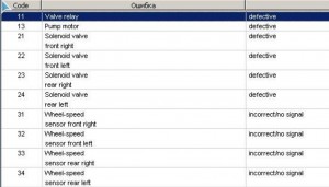

Ошибки 11 и 34
Переведи с английского, мне сейчас надо ехать.
34 - по моему задний левый датчик

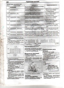

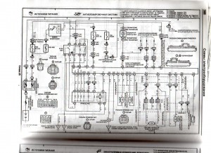

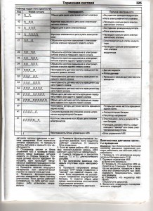

Если блок АВС не БОШевский может это пригодится...
Изображение.jpg [ 531.68 КБ | Просмотров: 18081 ]

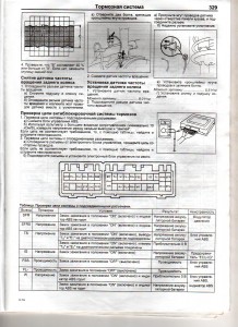

Да, похоже я одну страницу не загрузил...
Изображение 005.jpg [ 541.85 КБ | Просмотров: 17920 ]
