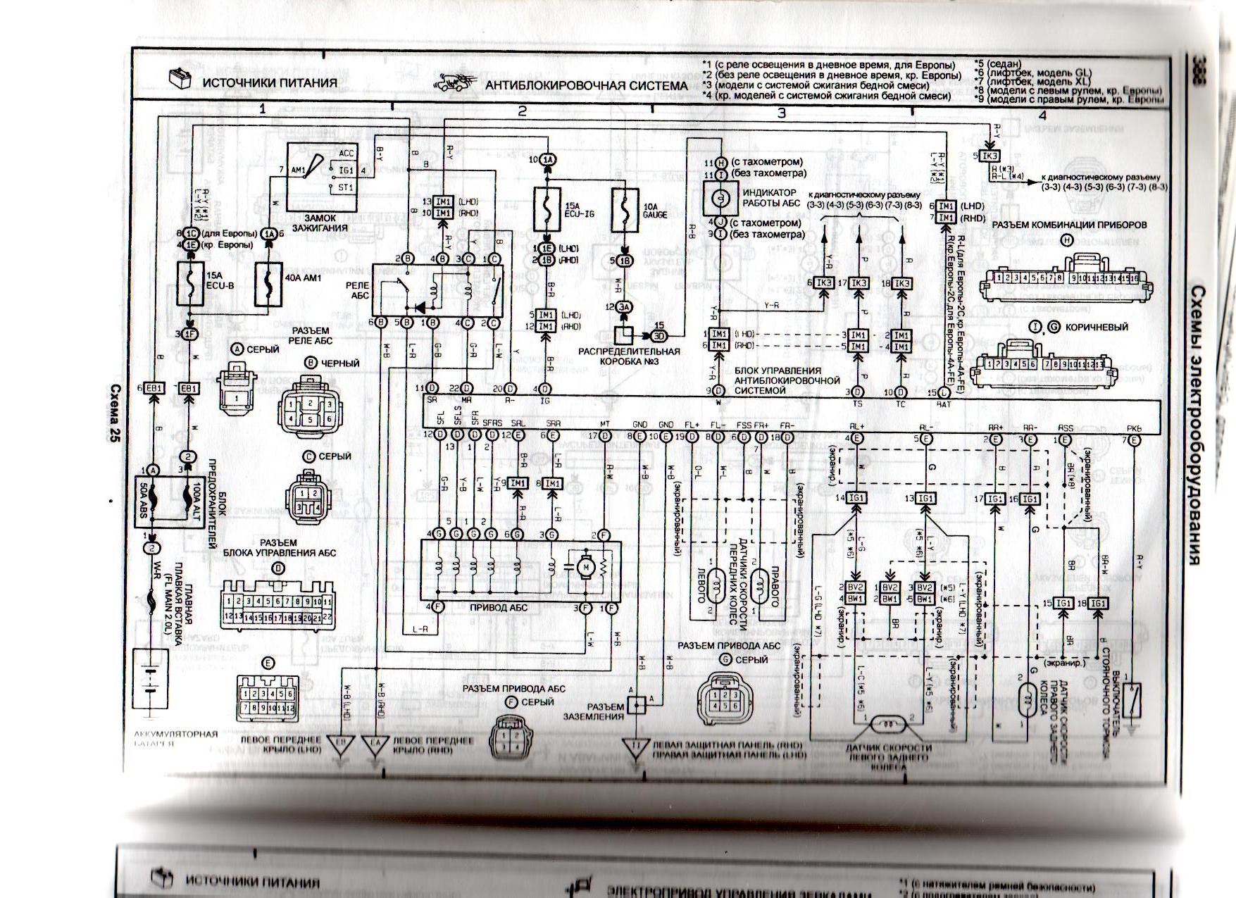

Добрый день всем кариноводам. Решил вот восстановить систему ABS на машине. Лампочка постоянно горит на приборке. Реле управляющее ABS у меня имеет разбитый корпус и все потроха внутри похоже ржавые. Думаю для начала заменить его. Еще вопрос, где именно блок управления АБС находится, который под бардачком. Там 3 элемента стоят, который именно он? Еще попытался через диагностический разъем задиагностировать куда копать, но блин чего то нормально не могу посчитать кол-во морганий(у меня получается то ли 12 то ли 22, в букваре сказано что должен начать моргать через 4 секунды после того как разъединю перемычка WA-WB. Но мне показалось что у меня моргает с самого начала и я банально не успеваю начать подсчет этих морганий)
Первый, если слева направо.

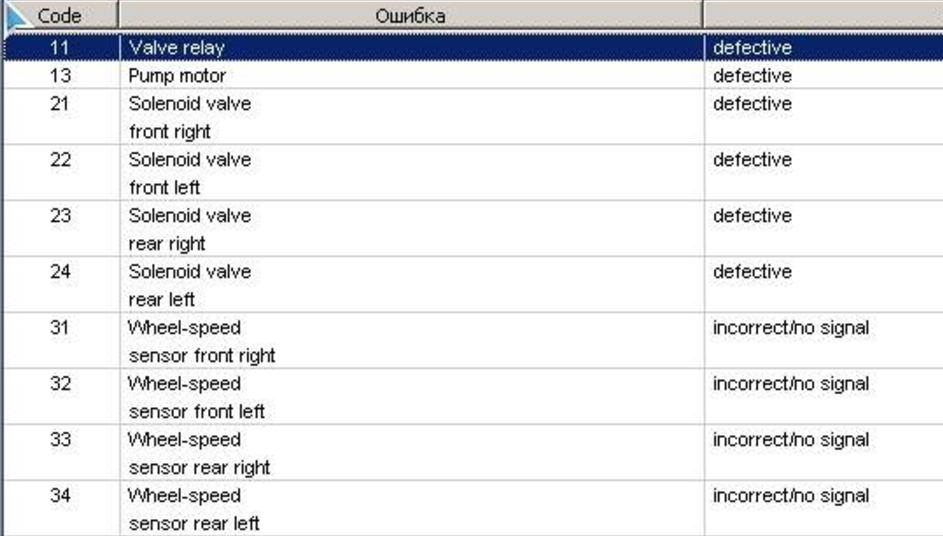

Поменял сегодня реле управления. Теперь пока стоишь лампочка АБС не горит. Начинаешь ехать и загорается. Провел диагностику. Результат выложу с ссылкой на видео. Не совсем понял как трактовать результат. Видео по ссылке
https://youtu.be/WabxV_b8egk
 Заголовок сообщения: Re: Восстановление ABS
СообщениеДобавлено: Чт фев 18, 2021 9:13 am
Сообщения: 4536
Ошибки 11 и 34
Переведи с английского, мне сейчас надо ехать.
34 - по моему задний левый датчик
