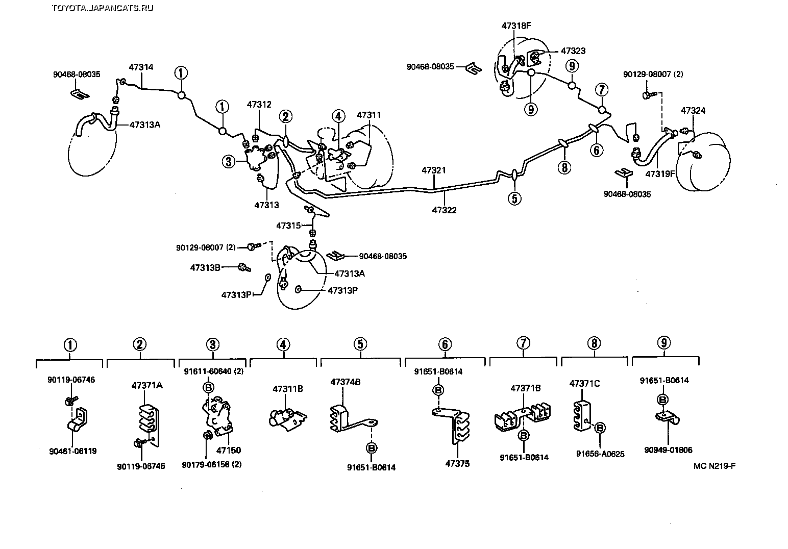

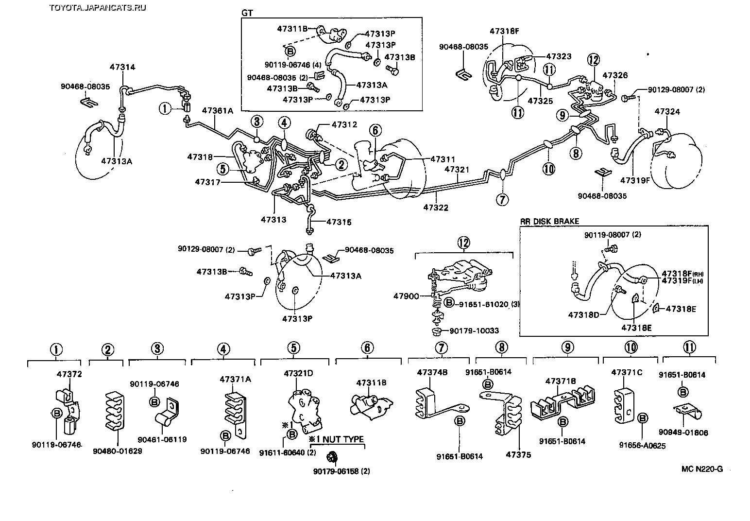

Лев
У меня тоже комплектация без "колдуна"-так в народе его прозвали.
Задача у него в зависимости от нагрузки (в данном случае на заднюю ось) приоткрывать поток тормозной жидкости (аналог краника в бачке унитаза с поплавком).
Т.е. max-загрузка -кран полностью открыт,
min-(порожний авто)-максимально прикрыт не полностью.
Для чего все это? Чтобы в момент торможения задняя ось схватывала позже передних колес, иначе зад будет обгонять (занос).
Предположительно в моделях без колдуна- все предусмотрели сечением в распредкоробке 3 (47150) на рис "Тормозная магистраль".
Вот ликбез от уважаемого источника http://www.toyota-club.net/files/04-05-10/04-05-10_rem_zr_coldun.htm
ИМХО Если устанавливать колдуна, то необходимо заменить и распред коробку 5 (47321D) рис "Тормозная магистраль с колдуном".
Иначе тормоза будут сзади менее эффективными.
Примечание: Сам распределитель тормозных усилий - "колдун" обозначен 12 рис "Тормозная магистраль с колдуном".

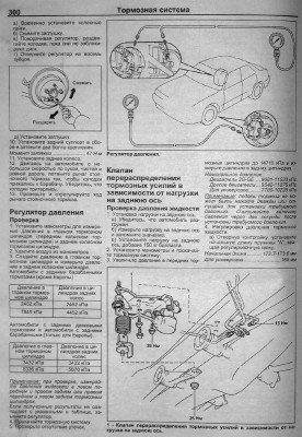

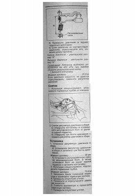

Регулировка колдуна:
Колдун_регулировка_2.jpg [ 84.18 КБ | Просмотров: 26022 ]
Колдун_регулировка_1.jpg [ 215.17 КБ | Просмотров: 26071 ]
СообщениеДобавлено: Чт окт 29, 2009 4:06 pm
А попроще способа проверки нет?
СообщениеДобавлено: Чт окт 29, 2009 4:19 pm
Сообщения: 714
Откуда: Краснодар
Репутация: 27 [ ? ]
voldemarik
У тебя "Колдун" есть? Проще не бывает или на глазок, садишь всех пассажиров и смотришь(регулируешь), чтобы клапан был в максимально открытом состоянии.

Когда клапан находится в максимально открытом состоянии? - Когда шток колдуна натянут максимально вниз(к земле) или наоборот?

Такой вопрос по регулировке - манометр вставляется в прокачной штуцер на цилиндре?
И еще, написано "Создайте указанное давление педалью тормоза. Педаль не может быть нажата дважды или отпущена" Получаеся, на педаль надо нажимать плавно, или тупо в пол?

Алексей_Е
в логически закрытом, или так называемом сложеном рычажке, когда шток полностью утоплен.
Так ведь, если я не ошибаюсь, при увеличении нагрузки на заднюю ось, рычаг тянет регулятор вниз... Тогда получается наоборот... Или я что-то не догоняю?
