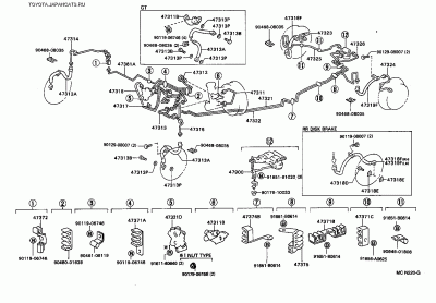

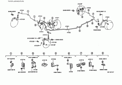

Лев
У меня тоже комплектация без "колдуна"-так в народе его прозвали.
Задача у него в зависимости от нагрузки (в данном случае на заднюю ось) приоткрывать поток тормозной жидкости (аналог краника в бачке унитаза с поплавком).
Т.е. max-загрузка -кран полностью открыт,
min-(порожний авто)-максимально прикрыт не полностью.
Для чего все это? Чтобы в момент торможения задняя ось схватывала позже передних колес, иначе зад будет обгонять (занос).
Предположительно в моделях без колдуна- все предусмотрели сечением в распредкоробке 3 (47150) на рис "Тормозная магистраль".
Вот ликбез от уважаемого источника http://www.toyota-club.net/files/04-05-10/04-05-10_rem_zr_coldun.htm
ИМХО Если устанавливать колдуна, то необходимо заменить и распред коробку 5 (47321D) рис "Тормозная магистраль с колдуном".
Иначе тормоза будут сзади менее эффективными.
Примечание: Сам распределитель тормозных усилий - "колдун" обозначен 12 рис "Тормозная магистраль с колдуном".
| Вложения: |
тормозная магистраль.gif [ 27.93 КБ | Просмотров: 26066 ]
тормозная магистраль с колдуном.gif [ 41.96 КБ | Просмотров: 26139 ]
