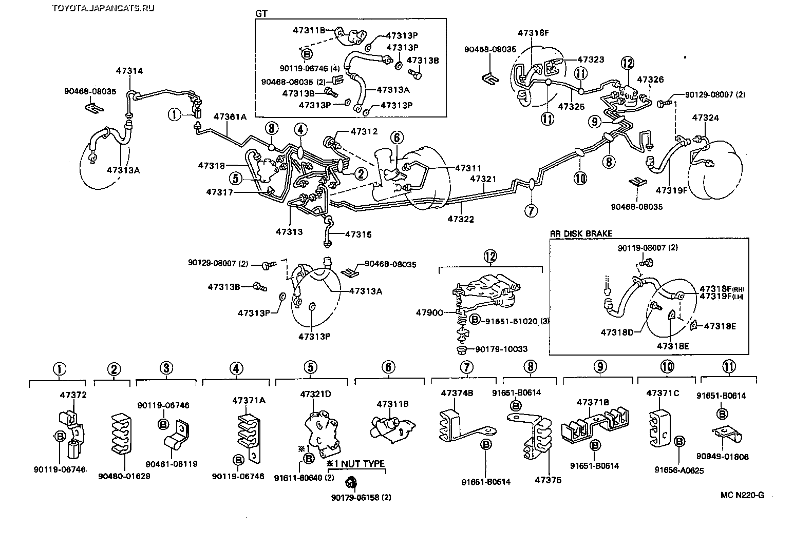

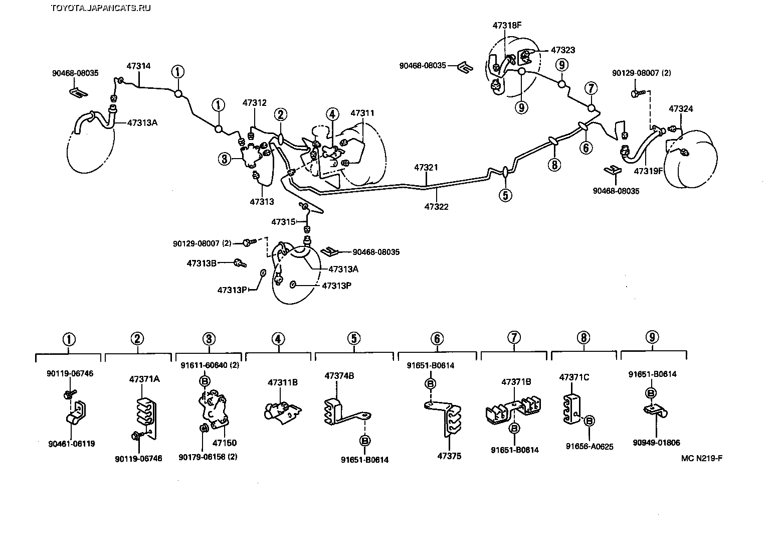

Предположительно в моделях без колдуна- все предусмотрели сечением в распредкоробке 3 (47150) на рис "Тормозная магистраль".
Вот ликбез от уважаемого источника http://www.toyota-club.net/files/04-05-10/04-05-10_rem_zr_coldun.htm
ИМХО Если устанавливать колдуна, то необходимо заменить и распред коробку 5 (47321D) рис "Тормозная магистраль с колдуном".
Иначе тормоза будут сзади менее эффективными.
Примечание: Сам распределитель тормозных усилий - "колдун" обозначен 12 рис "Тормозная магистраль с колдуном".
тормозная магистраль.gif [ 27.93 КБ | Просмотров: 26047 ]
тормозная магистраль с колдуном.gif [ 41.96 КБ | Просмотров: 26120 ]
