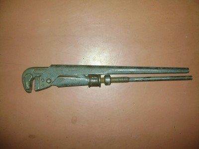

Когда менял задние стойки, на обоих гайка со штоком крутилась, отворачивал держа шток шведками... все просто было :)

Leonid80 а что такое шведки?

Шведки,это вот такой ключик :wink:

так это же вроде газовый ключ называется в простонародии :lol:

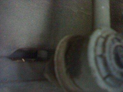

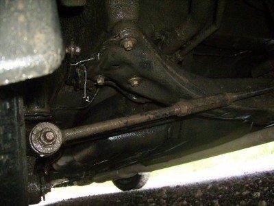

сегодня сфоткал,но у меня лифт,но я думаю никакой разницы,немного не в том ракурсе,1- стабилизатор,2- крепление к кузову,попробую вечером еще сфоткать.

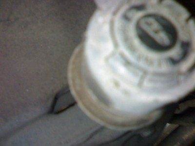

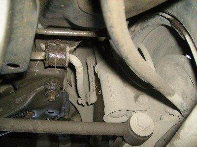

еще снял
3-стойка стабилизатора

да не знаю,у меня в том месте,где труба глушителя под подрамником задним проходит,замята была на половину от нормального,поэтому пришлось вырезать это место и ставить кусок по диаметру подходящий,стоит не на сварке а на хомутах,поэтому,чтобы эта конструкция не развалилась,стоят резинки от таза в этом месте за подрамник подвешенные за хомуты,может поэтому выше весит.

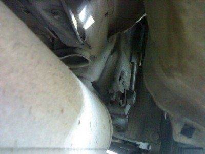

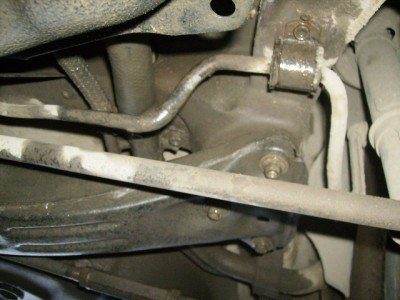

Вот фотки стойка присутствует на всех.

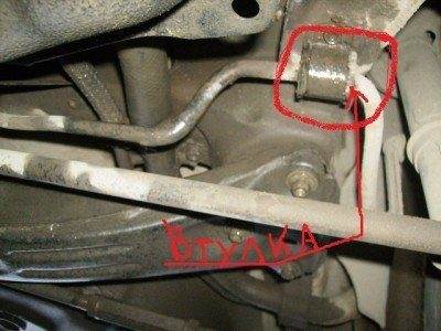

Небольшой совет по замене стоек заднего стабилизатора:
Не торопитесь их менять :twisted: ...., а обратите ванимание на ВТУЛКИ стабилизатора! Они,как показывает практика в основном и стучат на неровностях :wink:
