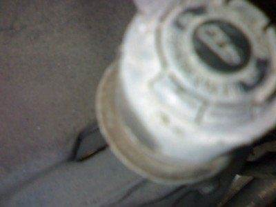

Шведки,это вот такой ключик :wink:

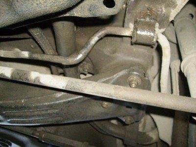

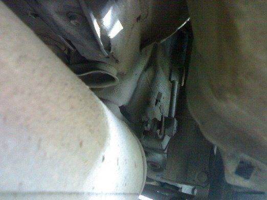

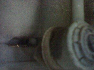

сегодня сфоткал,но у меня лифт,но я думаю никакой разницы,немного не в том ракурсе,1- стабилизатор,2- крепление к кузову,попробую вечером еще сфоткать.

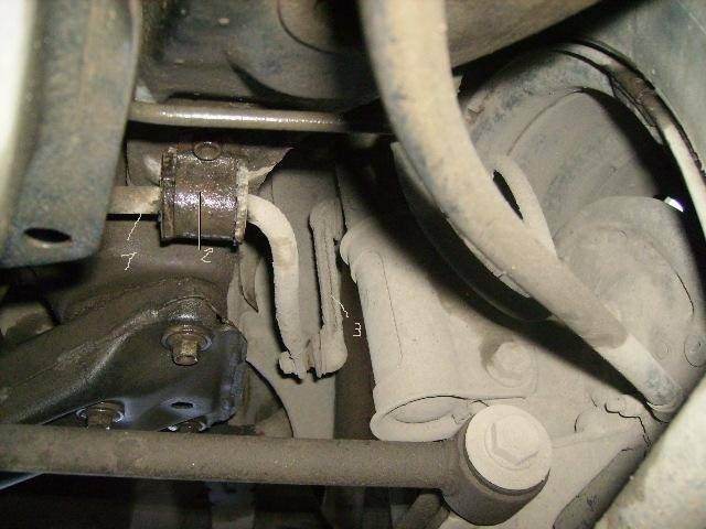

еще снял
3-стойка стабилизатора
P8160241.JPG [ 125.61 КБ | Просмотров: 5630 ]

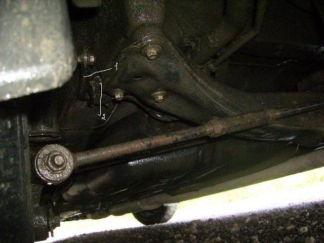

Вот фотки стойка присутствует на всех.

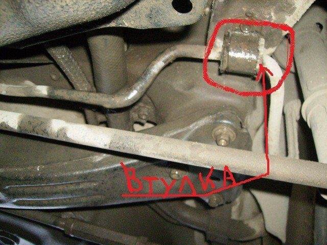

Небольшой совет по замене стоек заднего стабилизатора:
Не торопитесь их менять :twisted: ...., а обратите ванимание на ВТУЛКИ стабилизатора! Они,как показывает практика в основном и стучат на неровностях :wink:
