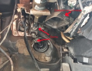

Причиной замены пыльника послужило появление шума двигателя в салоне, пыльник оказался порван в нескольких местах.
1. Перед началом работ, выставляем колеса и руль "прямо".
2. Так же рекомендуют отключать Airbag в руле, если таковой имеется.
3. Затем снимаем пластиковый щиток под рулем.
4. Для лучшего доступа к пациенту снимаем воздуховод- открутить всего один саморез
5. Откручиваем 2 болта в карданчике, я выкрутил полностью, без этого карданчик снять не мог.
6. Тяним карданчик вниз и снимаем его с вала.
7. Ослабляем хомут на пыльнике и легким движение снимаем пыльник с вала.

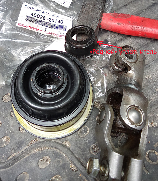

8. На Existe пыльник по непотребной цене от 1800р. Заказал от Coronы 45026-20140 за 600р. Так же говорят, что можно поставить жигулевский пыльник Шруса.
9. Пыльник от Короны точная копия нашего, но диаметр под рулевой вал в нем 20мм, а в нашем 16мм. Чтобы полностью исключить попадания шума в салон из вне, вырезал центральную часть из родного пыльника, поставил ее на вал и сверху надел новый пыльник.
10. Сборка в обратном порядке.
1.jpg [ 436.6 КБ | Просмотров: 3840 ]

У нас, на ТСЕ рестайл, диаметр вала где он проходит сквозь пыльник 16мм, а на пруле 20 или 21мм. Я выточил железную трубку с наружным диаметром 21 и используя кусок подходящего шланга, насадил эту трубку на вал крестовины.
Нюанс №2.
