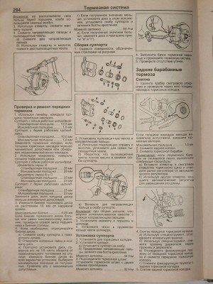

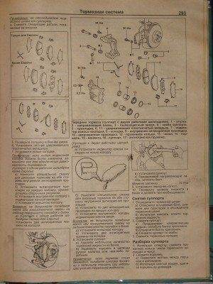

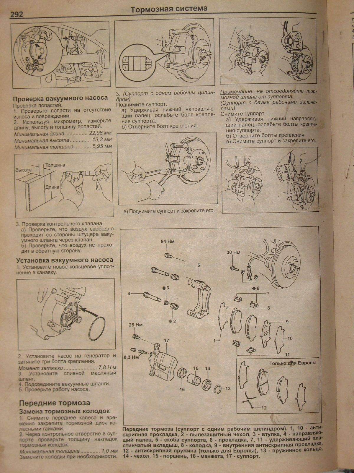

Есть чудная вещь, называется книга, и её лучше купить и тут много чего можно подчерпнуть http://www.toyota-club.net/files/02_st-expl.php

Спасибо Петру за фото. Респект за отличное качество.

а какая должна быть минимальная толщина? :?
СообщениеДобавлено: Пт июн 12, 2009 10:23 pm
Сообщения: 362
на 3 картинке написано :wink:
