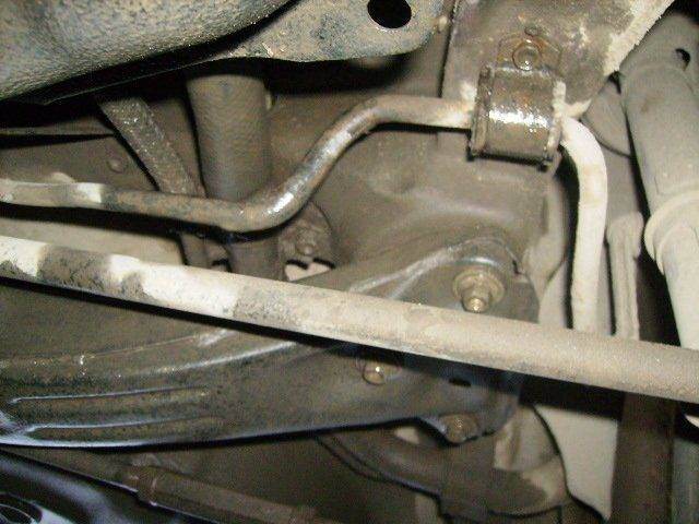

сегодня сфоткал,но у меня лифт,но я думаю никакой разницы,немного не в том ракурсе,1- стабилизатор,2- крепление к кузову,попробую вечером еще сфоткать.
СообщениеДобавлено: Сб авг 16, 2008 7:19 pm
Сообщения: 2024
Откуда: серов
еще снял
3-стойка стабилизатора
P8160241.JPG [ 125.61 КБ | Просмотров: 5648 ]
yyu.JPG [ 55.18 КБ | Просмотров: 5664 ]
99.JPG [ 57.2 КБ | Просмотров: 5658 ]

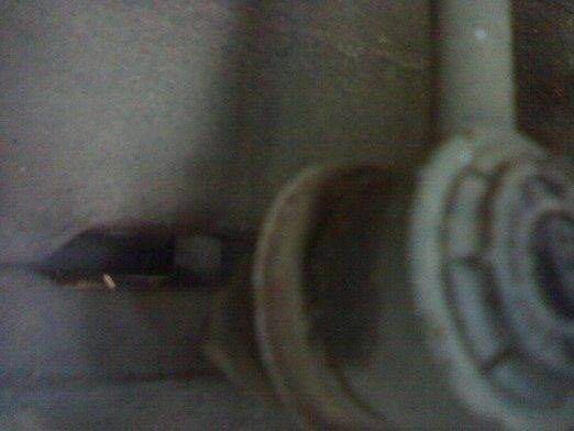

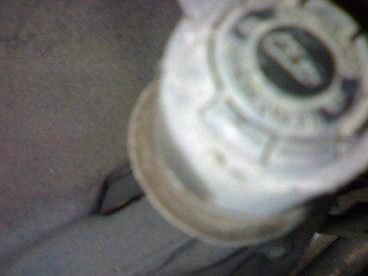

Вот фотки стойка присутствует на всех.
Фото348.jpg [ 50.22 КБ | Просмотров: 5653 ]
Фото347.jpg [ 37.62 КБ | Просмотров: 5645 ]
Фото346.jpg [ 41.87 КБ | Просмотров: 5643 ]
