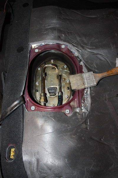

1) Для начала вытаскиваем заднее сиденье и снимаем лючёк на кузове.
Комментарий к файлу: Сняли сиденье
IMG_1758.JPG [ 104.2 КБ | Просмотров: 10907 ]
Комментарий к файлу: Открываем лючёк
IMG_1759.JPG [ 94.21 КБ | Просмотров: 10907 ]
Комментарий к файлу: Смываем лишнюю грязь чтоб она не попала вдальнейшем в топливную систему
IMG_1761.JPG [ 103.53 КБ | Просмотров: 10907 ]

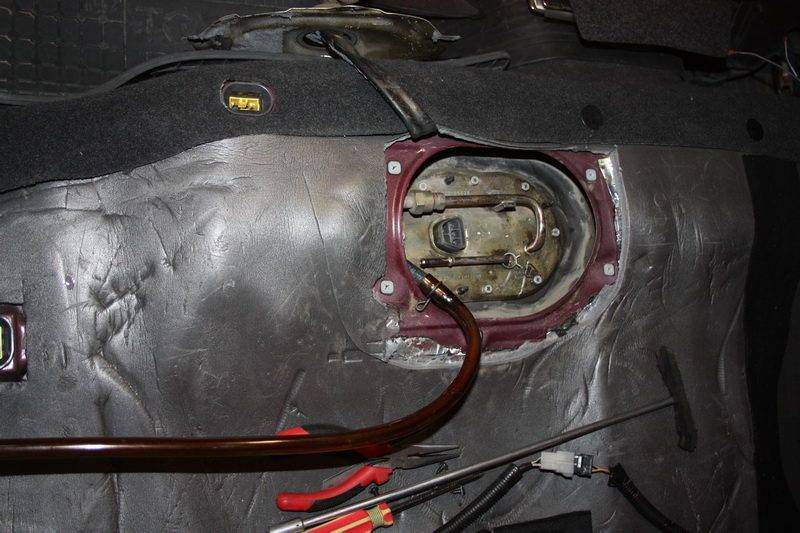

Комментарий к файлу: Если в баке осталось топливо то его нужно слить, в моём случае 20л, для этого снимаем шланг обратки и наращиваем его чтоб он дотянулся до тары в которую будет сливаться топливо
IMG_1762.JPG [ 177.77 КБ | Просмотров: 10907 ]
IMG_1763.JPG [ 160.54 КБ | Просмотров: 10907 ]

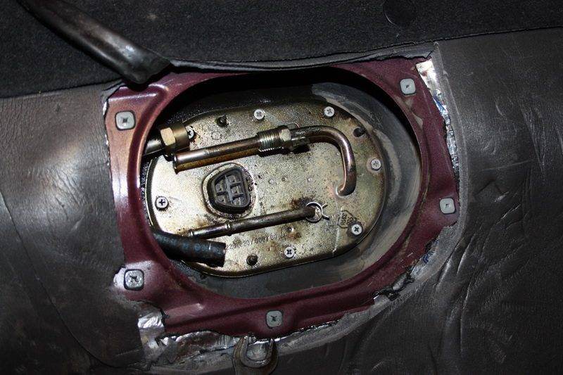

Комментарий к файлу: После того как топливо слито, отсоединяем штекер на лючке в баке.
IMG_1766.JPG [ 180.51 КБ | Просмотров: 10907 ]

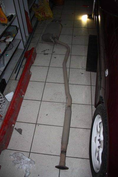

Комментарий к файлу: Снимаем глушитель, так как он проходит ниже бака и не даст его вытащить.
IMG_1767.JPG [ 87.18 КБ | Просмотров: 10907 ]

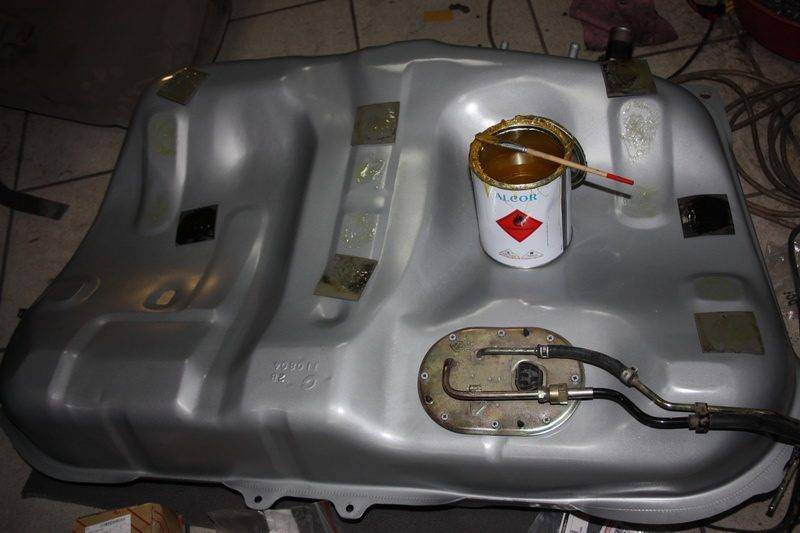

Комментарий к файлу: Перекручиваем всё что нужно на новый бак, я менял всё: датчик уровня, прокладки, бензонасос.
IMG_1777.JPG [ 148.91 КБ | Просмотров: 10898 ]
Комментарий к файлу: На новом баке отсутствуют резиновые прокладки между кузовом и баком, поэтому я оторвал их со старого бака и переклеил на новый
IMG_1783.JPG [ 124.91 КБ | Просмотров: 10898 ]

Не знаю чей, но заказывался как Клокерхолм, а они как известно переупаковщики. Качество понравилось, практически копия оригинало, вот только нет двух сухарей для крепления экрана выхлопной. Такто не внапряг пару гаек подержать. :wink:
IMG_1788.JPG [ 118.64 КБ | Просмотров: 10872 ]
IMG_1787.JPG [ 79.05 КБ | Просмотров: 10872 ]
