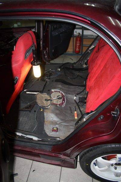

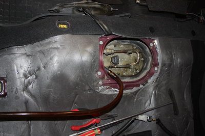

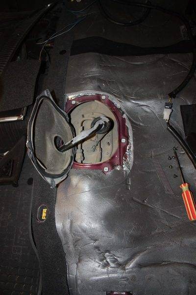

1) Для начала вытаскиваем заднее сиденье и снимаем лючёк на кузове.
Комментарий к файлу: Сняли сиденье
IMG_1758.JPG [ 104.2 КБ | Просмотров: 11131 ]
Комментарий к файлу: Открываем лючёк
IMG_1759.JPG [ 94.21 КБ | Просмотров: 11131 ]

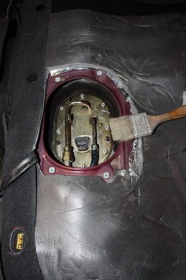

Комментарий к файлу: Смываем лишнюю грязь чтоб она не попала вдальнейшем в топливную систему
IMG_1761.JPG [ 103.53 КБ | Просмотров: 11131 ]

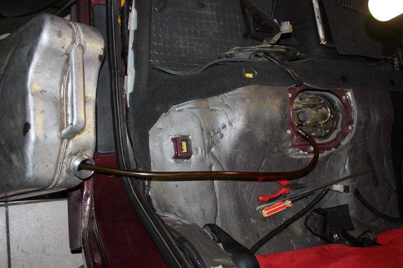

Комментарий к файлу: Если в баке осталось топливо то его нужно слить, в моём случае 20л, для этого снимаем шланг обратки и наращиваем его чтоб он дотянулся до тары в которую будет сливаться топливо
IMG_1762.JPG [ 177.77 КБ | Просмотров: 11131 ]
IMG_1763.JPG [ 160.54 КБ | Просмотров: 11131 ]

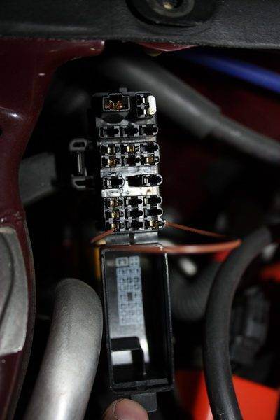

Комментарий к файлу: После того как тара и шланг подготовлены устанавливаем перемычку в диагностическом разъёме на контакты FP и В+, для того чтобы заставить бензонасос работать и включаем зажигание, процесс пошёл.
IMG_1764.JPG [ 72.5 КБ | Просмотров: 11131 ]

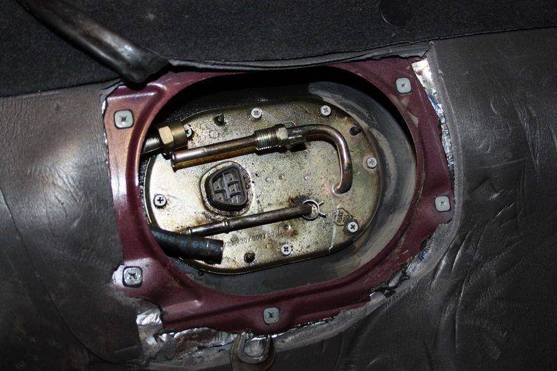

Комментарий к файлу: После того как топливо слито, отсоединяем штекер на лючке в баке.
IMG_1766.JPG [ 180.51 КБ | Просмотров: 11131 ]

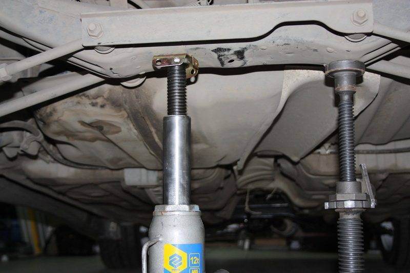

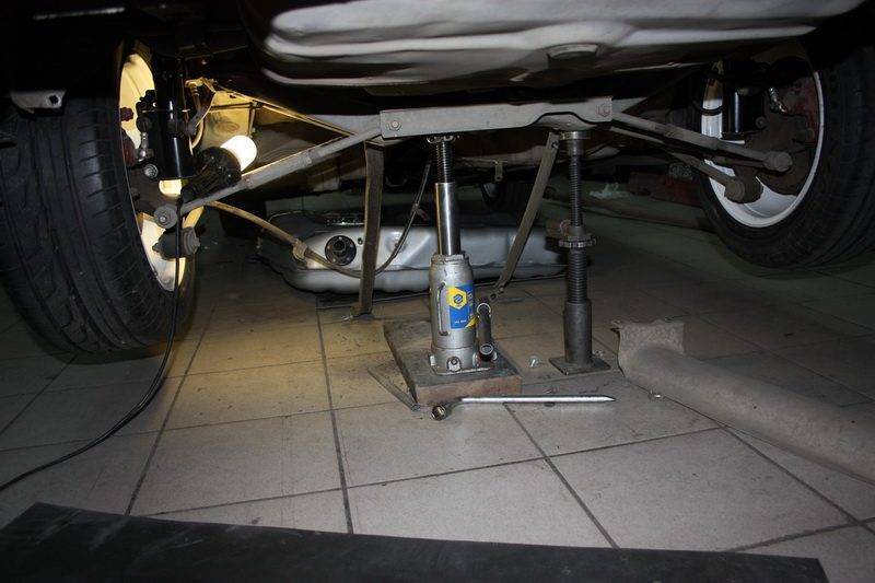

Комментарий к файлу: Далее поднимаем машину как можно выше
IMG_1768.JPG [ 135.61 КБ | Просмотров: 11131 ]

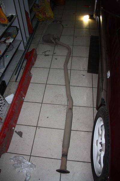

Комментарий к файлу: Снимаем глушитель, так как он проходит ниже бака и не даст его вытащить.
IMG_1767.JPG [ 87.18 КБ | Просмотров: 11131 ]

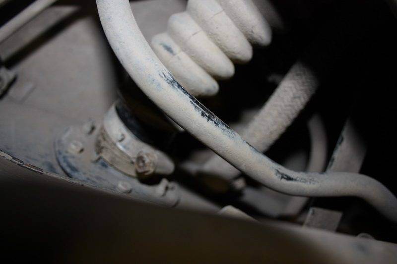

Комментарий к файлу: Далее нужно ослабить хомуты патрубка идущего от заливной горловины их два и один патрубок вентиляции бака
IMG_1771.JPG [ 80.05 КБ | Просмотров: 11131 ]
IMG_1772.JPG [ 84.49 КБ | Просмотров: 11122 ]

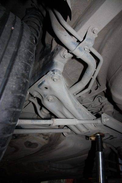

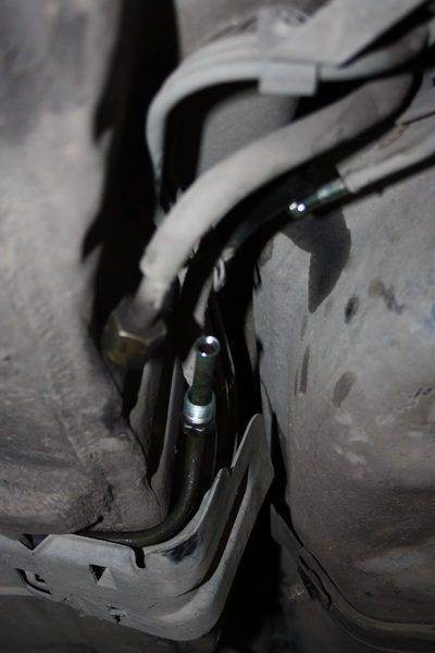

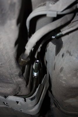

Комментарий к файлу: Теперь снизу в переднем левом углу бака откручиваем трубку высокого давления и обратки, а также мелочь типа тросы ручника и защиту от выхлопной трубы, после откручиваем два болта головкой на 12ть которые держат две лямки(крепление бака)
IMG_1774.JPG [ 72.48 КБ | Просмотров: 11122 ]

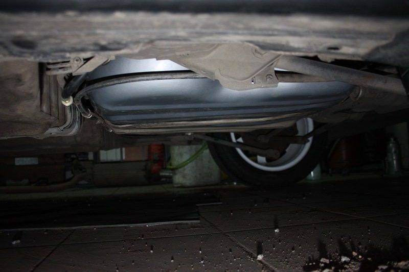

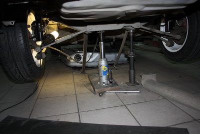

Комментарий к файлу: Теперь встречаем бак!!!
IMG_1775.JPG [ 141.99 КБ | Просмотров: 11122 ]

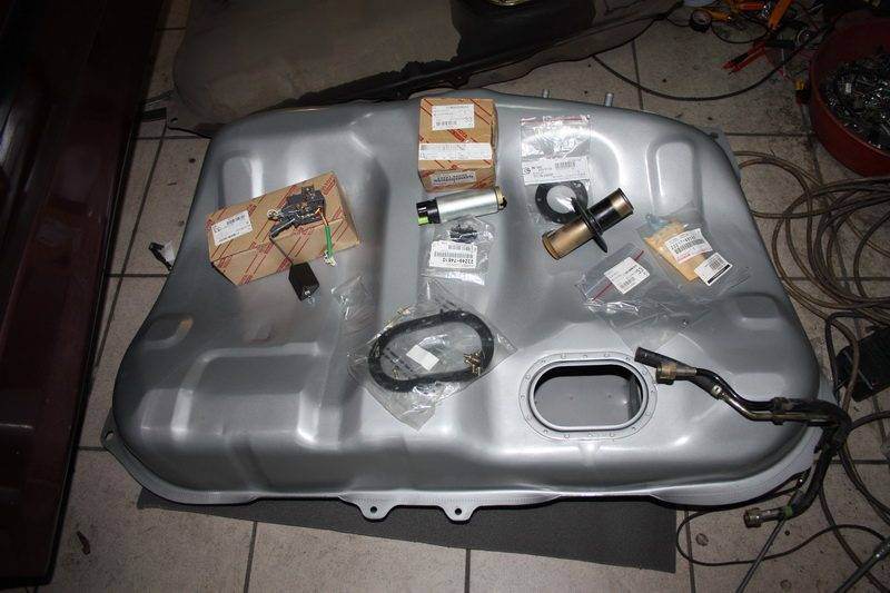

Комментарий к файлу: Перекручиваем всё что нужно на новый бак, я менял всё: датчик уровня, прокладки, бензонасос.
IMG_1777.JPG [ 148.91 КБ | Просмотров: 11122 ]

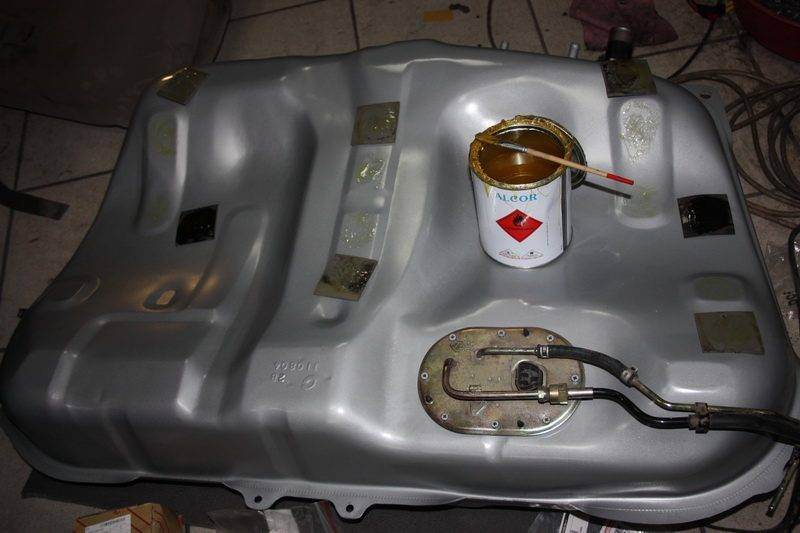

Комментарий к файлу: На новом баке отсутствуют резиновые прокладки между кузовом и баком, поэтому я оторвал их со старого бака и переклеил на новый
IMG_1783.JPG [ 124.91 КБ | Просмотров: 11122 ]

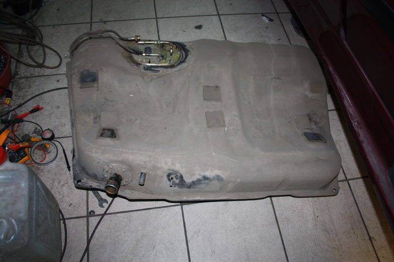

Вроде харакири делать баку несобирался :D , просто с низу в нём тычка есть, до меня ктото шёркнул и образовалась дырдочка которая беспокоила только в жару когда в баке создавалось давление, устранять течь небыло желания и времени, поэтому произвёл замену. Старый бак со временем хочу заварить и передать новому владельцу.

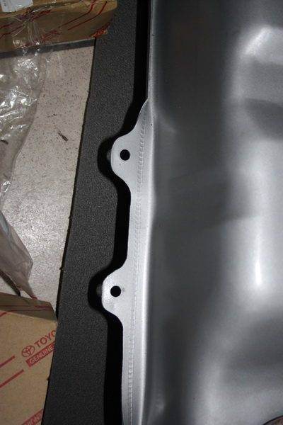

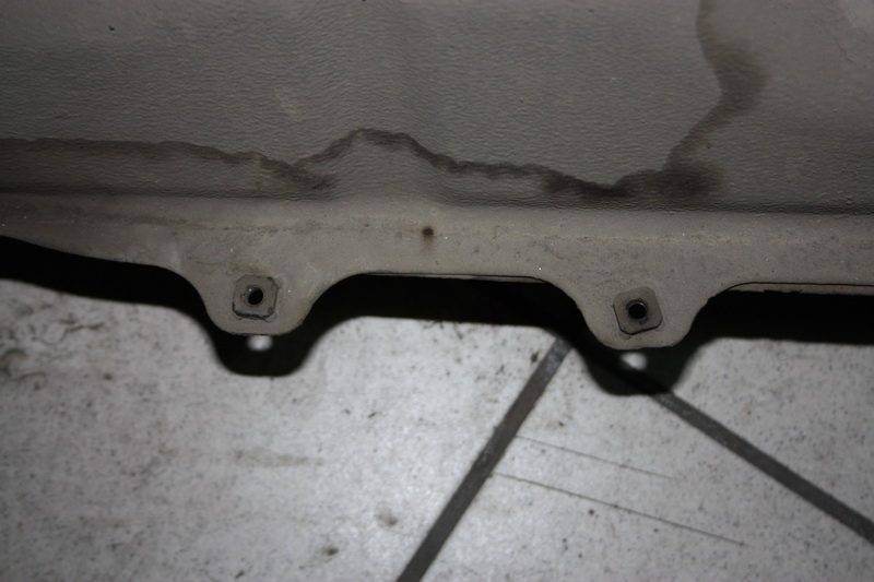

Не знаю чей, но заказывался как Клокерхолм, а они как известно переупаковщики. Качество понравилось, практически копия оригинало, вот только нет двух сухарей для крепления экрана выхлопной. Такто не внапряг пару гаек подержать. :wink:
IMG_1788.JPG [ 118.64 КБ | Просмотров: 11096 ]
IMG_1787.JPG [ 79.05 КБ | Просмотров: 11096 ]

Я заказывал "клокленкольм" как то так называется, цветом он такой же, похож. Я его перед установкой покрыл антигравием из балончика...на всякий случай. И вот с приклеиванием подушек от старого бака поимел не хилый гемор. наклеил их вроде бы как на старом, и вот когда настало время притягивать бак теми самыми лентами-хомутами..я не мог даже затравить гайки. Короче вдавливал бак домкратом, через дощечку конечно...но притянул с оогрооомным трудом.

Тож замучился наместо прикручивать, раз десять туда сюда двигал, но всёже поймал положение в котором зацепились болты.

Сегодня заглянул в старый бак через заливную горловину, там стоит пластиковая перегородка посередине бака и пластиковая ванночка для поплавка и насоса,больше ничего нет, а ну и ещё трубка вентиляции бака проведена до самого высокого места в баке чтоб высасывать пары. :du_ma_et:

Тоже имел соитие с подушечками, видимо так и задумано, чтобы плотно прилегал.
Интересна не конструкция,а степень загрязненности,отложения там ,наросты,осадок. А то пишут разные ужасы про бензин
СообщениеДобавлено: Вт май 01, 2012 6:57 pm
Чистинько там! Я на палёных заправках не заправляюсь, на роснефти у нас ваще фиг знает чего льют, машина не едет, лет пять уж туда не езжу.

Точно такой же бак недавно менял, брал на экзисте, НО не стал так просто его ставить, т.к. очень тонкий слой грунтовки или краски был. Взял 2 литровых баллона герметика с шубой (2 в одном), всё это дело обработал, крышки на герметик и ещё покругу на стыке быка пушечным салом смазал и только потом поставил :co_ol:
