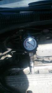

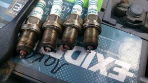

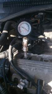

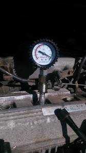

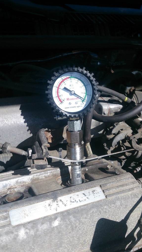

И снова весенне-летнее ТО и снова замер компрессии. На этот раз видео снимать не стал. Процесс не изменился, дрыгатель прогрет, предохранитель EFI долой, дроссель открыт. Свечам 30т, нагарчик поменял цвет на "кирпич", топливо?

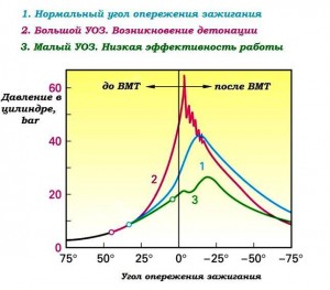

Детонация, это воспламенение горючей смеси от сжатия, до момента подачи искры, как я понимаю.
Нет. Искра, увы, способствует появлению т.н. детонации, если искра возникла рано (раннее зажигание). Т.е. "детонация" возникает ПОСЛЕ искры, вследствие появления искры РАНО, из за раннего воспламенения смеси.На картинке кругляшками момент подачи искры.
УОЗ.jpeg [ 36.07 КБ | Просмотров: 4934 ]
