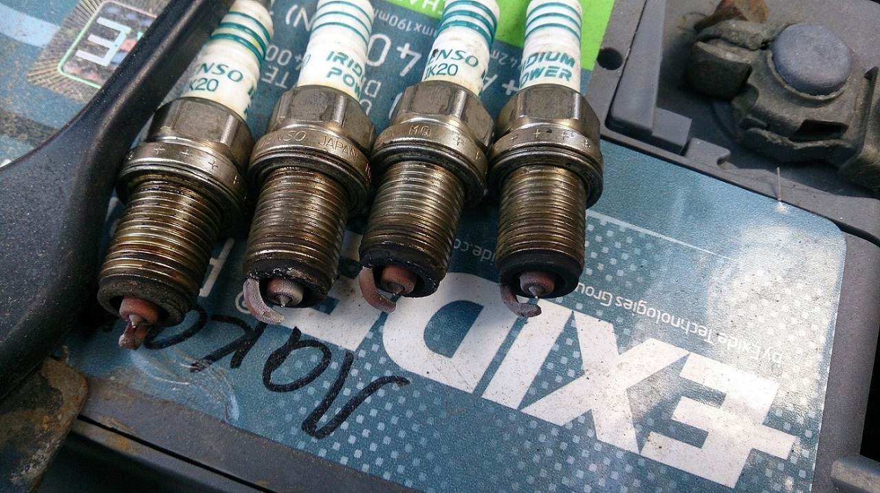

И снова весенне-летнее ТО и снова замер компрессии. На этот раз видео снимать не стал. Процесс не изменился, дрыгатель прогрет, предохранитель EFI долой, дроссель открыт. Свечам 30т, нагарчик поменял цвет на "кирпич", топливо?
DSC_0384.JPG [ 422.92 КБ | Просмотров: 10195 ]
DSC_0385.JPG [ 215.48 КБ | Просмотров: 10195 ]
DSC_0386.JPG [ 171.37 КБ | Просмотров: 10195 ]
DSC_0387.JPG [ 189.89 КБ | Просмотров: 10195 ]
DSC_0388.JPG [ 219.66 КБ | Просмотров: 10195 ]

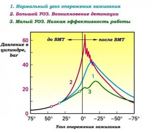

Черепашка-ниндзя писал(а):
Детонация, это воспламенение горючей смеси от сжатия, до момента подачи искры, как я понимаю.
Нет. Искра, увы, способствует появлению т.н. детонации, если искра возникла рано (раннее зажигание). Т.е. "детонация" возникает ПОСЛЕ искры, вследствие появления искры РАНО, из за раннего воспламенения смеси.На картинке кругляшками момент подачи искры.
УОЗ.jpeg [ 36.07 КБ | Просмотров: 4950 ]
