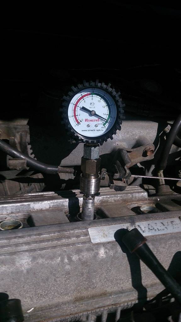

И снова весенне-летнее ТО и снова замер компрессии. На этот раз видео снимать не стал. Процесс не изменился, дрыгатель прогрет, предохранитель EFI долой, дроссель открыт. Свечам 30т, нагарчик поменял цвет на "кирпич", топливо?
DSC_0384.JPG [ 422.92 КБ | Просмотров: 10200 ]
DSC_0385.JPG [ 215.48 КБ | Просмотров: 10200 ]
DSC_0386.JPG [ 171.37 КБ | Просмотров: 10200 ]
DSC_0387.JPG [ 189.89 КБ | Просмотров: 10200 ]
DSC_0388.JPG [ 219.66 КБ | Просмотров: 10200 ]
