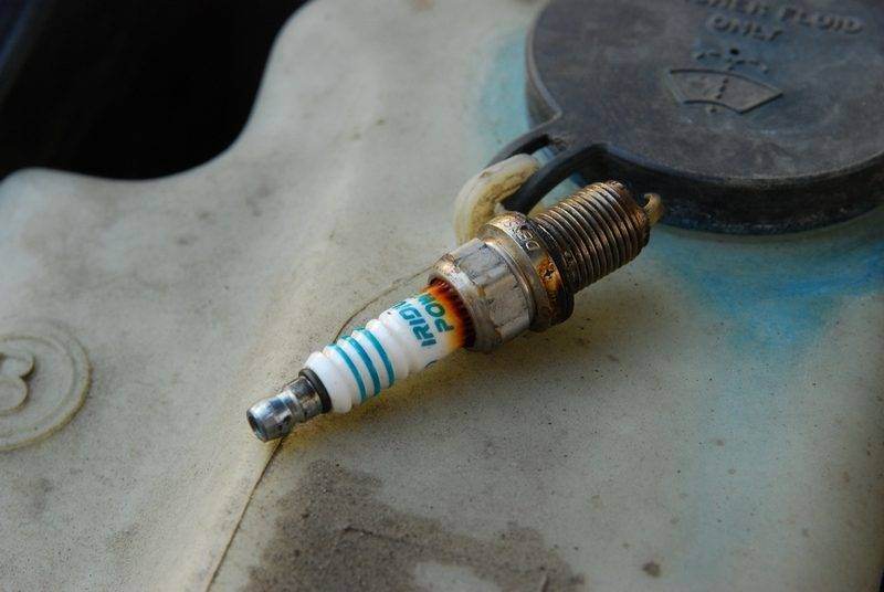

KS писал(а):
Я про вэрхний част писал :?
То есть про этот нагар, который около надписи = на выброс?
DSC_7233.JPG [ 223.66 КБ | Просмотров: 6259 ]

Mr_Nuke писал(а):
Свеча не герметична.

Налет на внешнем изоляторе (DSC_7233.JPG) пары масла из свечного колодца.
Полистайте эту тему назад, все написано.
Пары масла из свечного колодца, а на восьми клапанных моторов, грязь и сырость! Только суть то в другом, если свечу пробивает, то работать она уже нормально не будет, хоть мой её, хоть прокаливай...
Вот что нашел на просторах тырнета:
На выкрученной свече часто можно видеть окрашенную часть поверхности изолятора, которая выглядит как подтеки газов между металлическим корпусом и изолятором. Эту окрашенную часть принято называть "Коронным пятном". Оно возникает в результате того, что частицы масла в воздухе вокруг изолятора притягиваются коронным разрядом, заряжаются, а затем приклеиваются к поверхности изолятора Коронное пятно не вызывает ухудшения работы свечи.

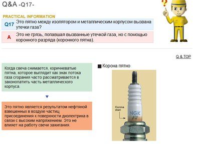

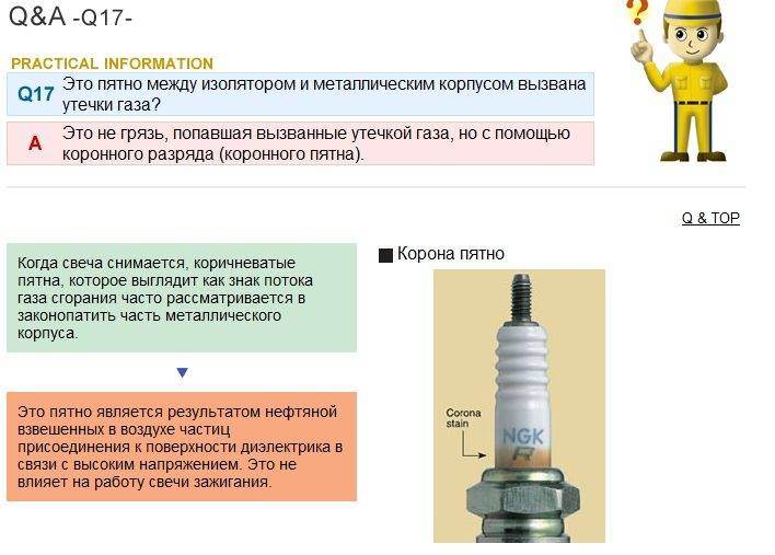

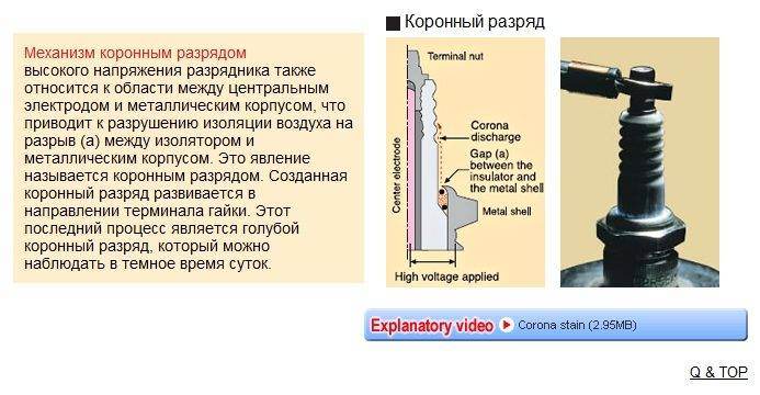

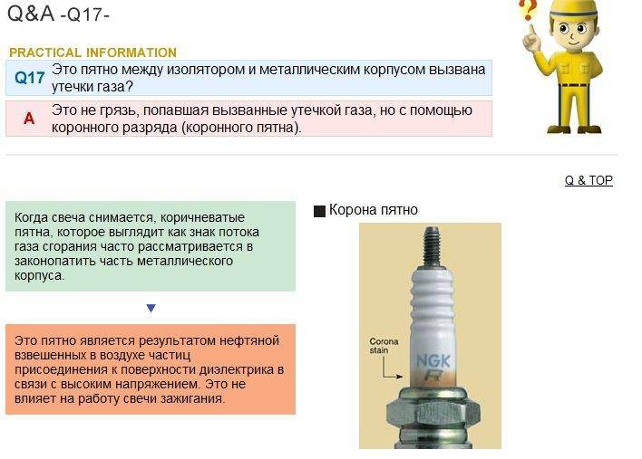

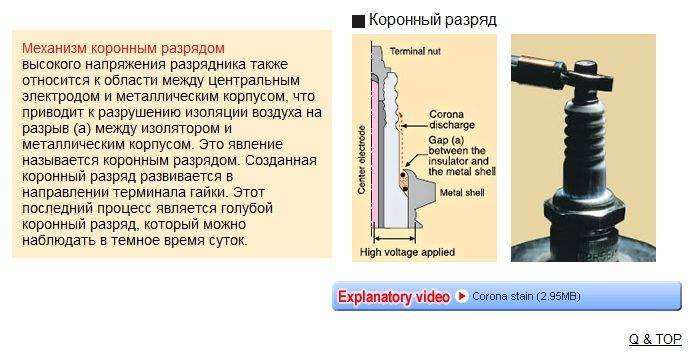

Вот что производитель свечей говорит по поводу коричневой юбки на верхнем изоляторе:
Языковой оригинал здесь - http://www.ngk-sparkplugs.jp/english/te ... index.html
Результат гуглоперевода:
ScreenShot 37.jpg [ 181.27 КБ | Просмотров: 6149 ]
ScreenShot 38.jpg [ 172.4 КБ | Просмотров: 6149 ]
