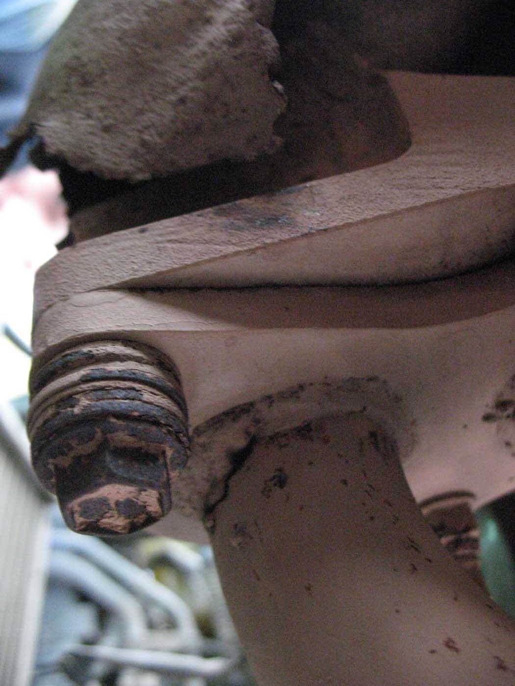

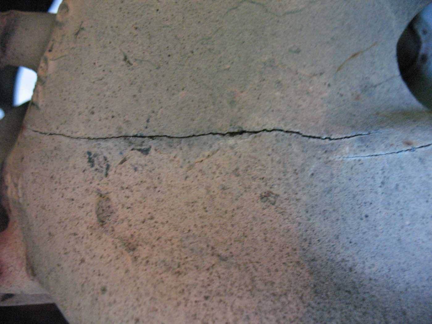

Всем доброго времени суток. У меня такая проблема: На чугунном выпускном коллекторе 17141-02050 (короткий без гнезда для датчика) появилось несколько трещин. Раскрытие не большое до 0,5 мм а длина у самой большой около 15-20 см.
В интернете нашел внешне похожие с номером 17141-16300 и 17141-16200.
От знатоков узнал что якобы в системе давление высокое, и поэтому проблема- восстанавливать. Также слышал- что можно варить, но это ненадолго. Можно заклеить канцелярским клеем с асбестом, эпоксидкой заклеить, или холодной сваркой залепить.
Очень интересно узнать ответы на следующие вопросы:
Почему такое могло произойти?
Можно ли как-то восстановить целостность, или надо менять, и вообще опасно ли ездить с треснутым?
Есть ли аналоги на других авто например CELICA или AVENSIS?
Приветствуются все полезные советы.
