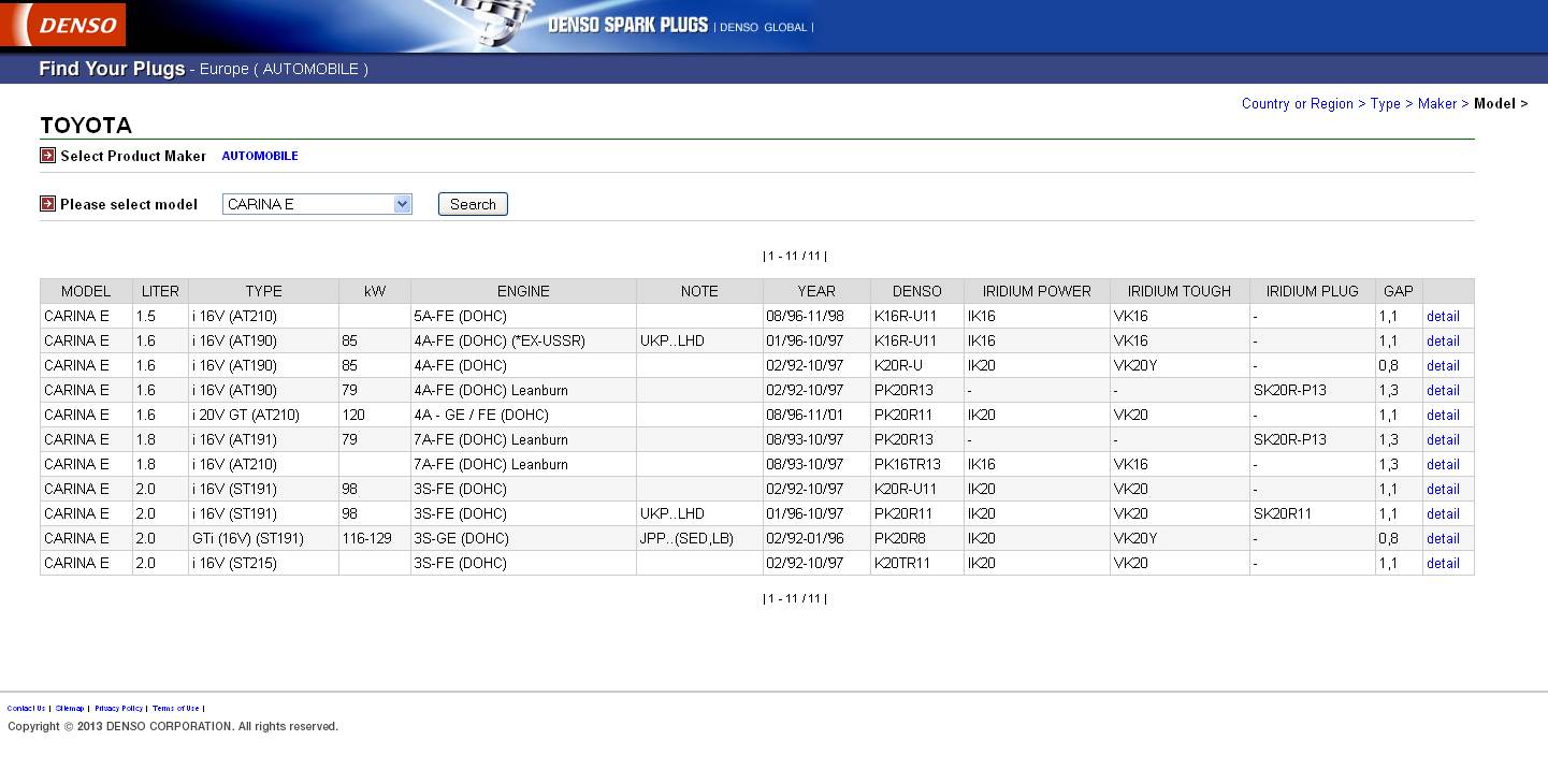

[quote="Kentavr"]Если по DENSO (ИМХО оптимально) свечи такие
(свечи указанны в порядке возрастания эффективности, вверху - проще, к низу - эффективнее)
-Табличка от официалов,может сгодится кому.
Добавлено спустя 16 минут 17 секунд:
Пы.сы.Не знаю,насколько К20ТТ и РК20ТТ идентичны(оба твин тип),зазор у последних-1.1 мм (от официалов)

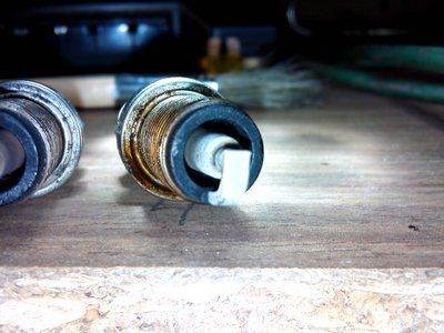

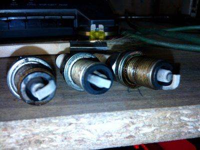

Выкрутил свечки ,что то не очень!Уж больно белые что скажите?
IMG10090.jpg [ 227.15 КБ | Просмотров: 7734 ]
IMG10092.jpg [ 238.11 КБ | Просмотров: 7734 ]
 Заголовок сообщения: Re: Свечи
СообщениеДобавлено: Вс апр 07, 2013 2:24 pm
Сообщения: 6117
обычно это говорит о бедной смеси
СообщениеДобавлено: Вс апр 07, 2013 2:30 pm
Сообщения: 3627
Это я и сам знаю,проверил люмбду,пока живая,проверил зажигание,компрессию померял(15,2 очков везде),проверил топливный насос(правда на закрытую,без магистрали-5 очков),куда еще копать?Машинка едет неочень,подтупливает,до этого была машина с 4а-FE LB, едет также,только жрет больше

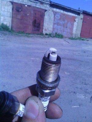

А кто нибудь ставил свечи denso K20-RU ? ато я поставил, а машинка стала заметно подтупливать на них :( До этого стояли BOSCH FR7-KCW , кстати изолятор был абсолютно белый.
th-4D2068B6.jpeg [ 9.17 КБ | Просмотров: 7497 ]
Комментарий к файлу: Это стоявшие бош
8AEC4CBB.jpeg [ 49.37 КБ | Просмотров: 7497 ]
СообщениеДобавлено: Ср май 15, 2013 3:26 pm
у меня такие стоят. правда покупал их в коробочке "тойота".
к работе данных свечей претензий не имею
