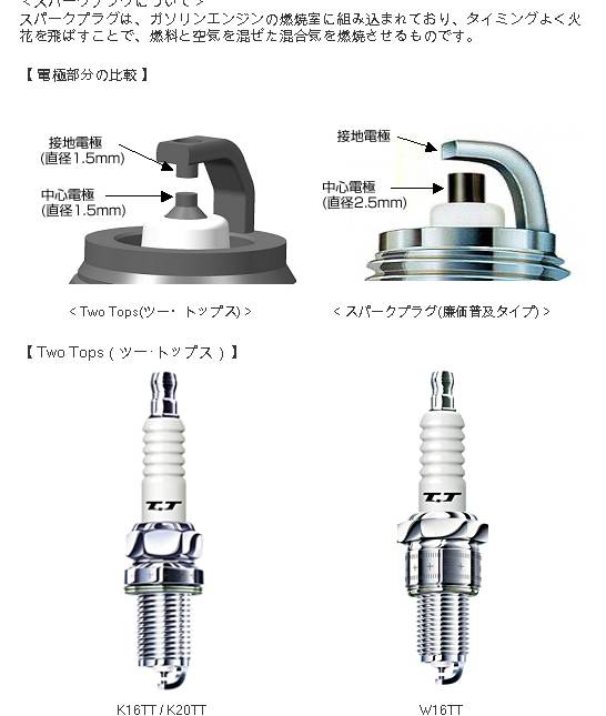

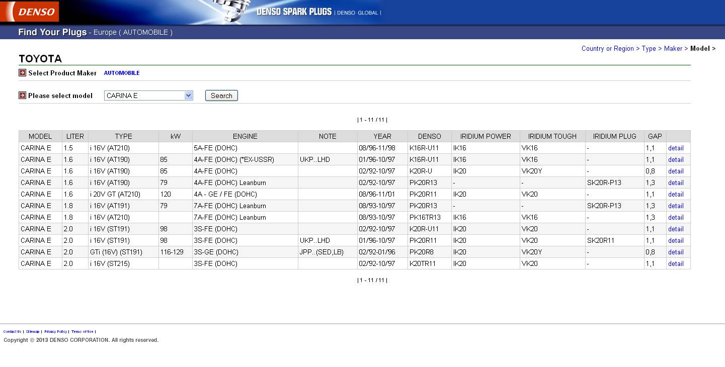

[quote="Kentavr"]Если по DENSO (ИМХО оптимально) свечи такие
(свечи указанны в порядке возрастания эффективности, вверху - проще, к низу - эффективнее)
-Табличка от официалов,может сгодится кому.
Добавлено спустя 16 минут 17 секунд:
Пы.сы.Не знаю,насколько К20ТТ и РК20ТТ идентичны(оба твин тип),зазор у последних-1.1 мм (от официалов)

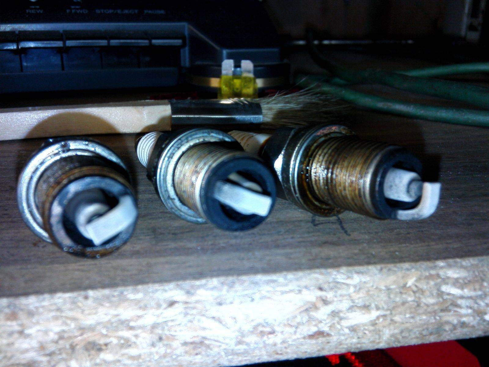

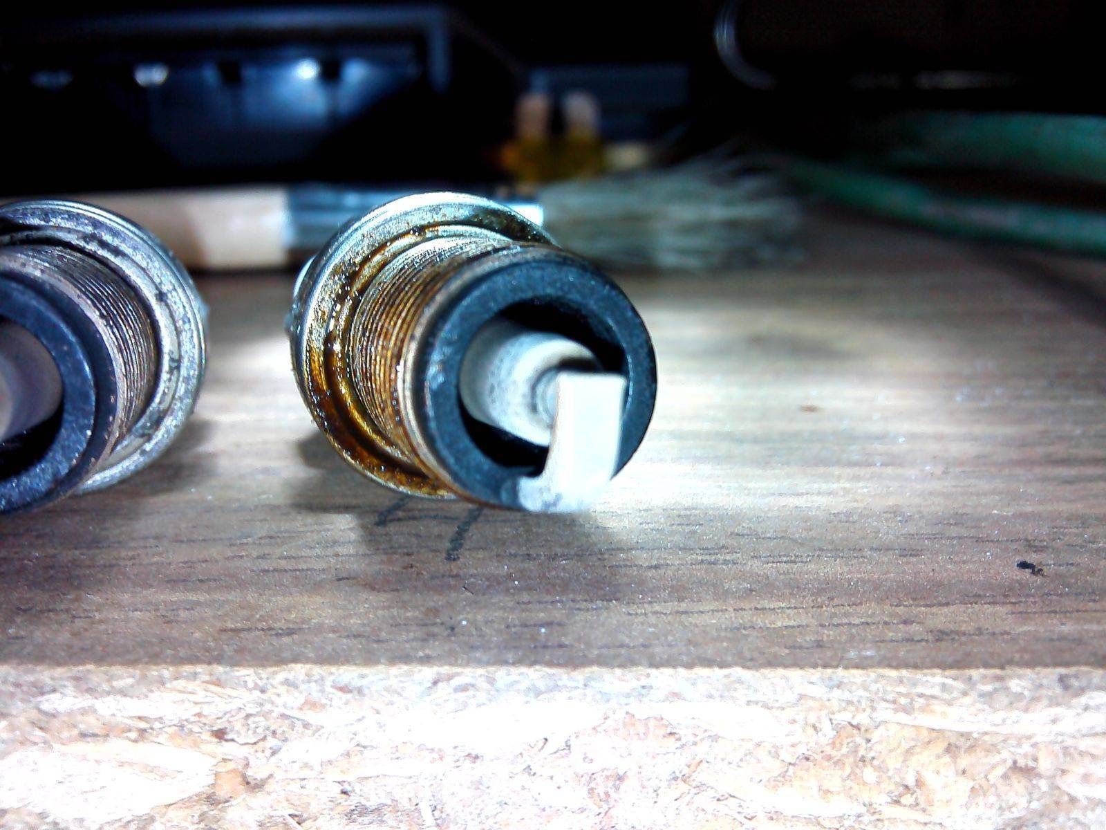

Выкрутил свечки ,что то не очень!Уж больно белые что скажите?

обычно это говорит о бедной смеси

Это я и сам знаю,проверил люмбду,пока живая,проверил зажигание,компрессию померял(15,2 очков везде),проверил топливный насос(правда на закрытую,без магистрали-5 очков),куда еще копать?Машинка едет неочень,подтупливает,до этого была машина с 4а-FE LB, едет также,только жрет больше

В сторону форсунок.

Форсунки снимались и чистилтсь ультрозвуком,есть даже фотоотчет прежнего хозяина
Совсем не показатель его исправности или чистоты заборной сетки и фильтра.

На 3с тупить то нечему..... :( Я на своём до 180 легко разгоняюсь,дальше очкую. :? Смесь если бедная подсос воздуха поищи,температурный датчик проверь.Сцепа возможно на издыхании. :( Я как бы после 4а-фе стд разницу только при нагруженной машине замечаю,15-20-ть коней всего разница,что там замечать?

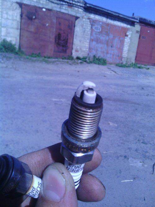

А кто нибудь ставил свечи denso K20-RU ? ато я поставил, а машинка стала заметно подтупливать на них :( До этого стояли BOSCH FR7-KCW , кстати изолятор был абсолютно белый.

у меня такие стоят. правда покупал их в коробочке "тойота".
к работе данных свечей претензий не имею
