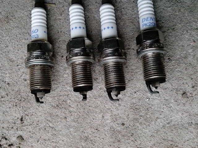

всем привет,что скажете про мои свечи???не слишком черные????свечи прошли примерно две тысичи км! расход по городу 10 литров,многовато,это при новом датчике обедненной смеси!

Сообщения: 957
Масло жрёт?
Расход по городу не так уж и велик - от стиля очень зависит, от резины, от количества пробок... Даже от внешней температуры.

да вроде особо не жрет,примерно 300-400грам на 7тысяч

Сообщения: 957
Не много, но и не мало.
Зажигание точно правильно выставлено?

зажигание 10 градусов,стробоскопом проверял

Сообщения: 957
На глаз видно (мне), что свечи чёрные. Масло, скорее всего. Ещё вариант, что на клапанах нагар, не закрываются герметично.
Ещё один нюанс остался - эти свечи рекомендованы для этого типа двигателя?
Больше пока ничего на ум не идёт.

ну эти же свечи оригинал вроде как
ну 300 грамм на 7000 это мало :)
у меня расход масла примерно 1,5 литра на 7-8 тысяч. свечи по прошествии ровно 20 000 пробега (у меня стд мотор) такого нагара не имели
по номеру вроде как оригинал,у нас на авторынках 70 % оригинала-кетайское фуфло,сами продаваны признают :D
-зазор не великоват ?
-свечи залиты однозначно,либо форсы не те,либо грязные,еще надо смотреть подачу ВВ напряжения,провода,трамблер,катушку.300 грамм масла такой черноты не сделают :ne_vi_del:

зазор я не мерял,но должен быть 1.3мм! я думал просто что эти свечи это лучшее что можно поставить на этот двигатель
форсунки у меня синие бош,провода и катушку замеряю омметром,а как проверить вв напряжение?????и что проверять в трамблере????

Сообщения: 911
Двигатель: 2.0 GLI 3SFE
sano777888
зазор должен быть 0.8 мм

на лб двигателе 0.8 :o я всегда думал что должен быть 1.3
